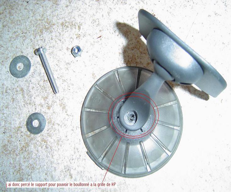

j ai fait l acquisition d un Tomtom One au mois de septembre dernier et tres rapidement le fait de le fixer sur le parebrise et le cable d alim trainant partout en plus du fait que le One etait quasiment hors de portée m'a vraiment gonflé.
alors, aprés étude de faisabilité je me suis lancé dans son instalation en fixe sur le tableau de bord.Mais attention,il etais hors de question pour moi de percer le dit tableau de bord(éh! oh! le jour ou je change de gps, si je peux pas le fixer au meme endroit ,je fais quoi avec mon trou pas beau a cacher ? )
j ai donc trouvé un solution ou le percage est obligatoire mais ou les frais de remise en etat ne depasse pas 10 euros
le reste en image :
Et voila et pour ceux qui pourrait dire qu en faisant ça je ne peux utiliser le Gps que dans cette voiture ,et bien non j ai pris les devants en ayant le support et l alim en double.

alors la , james , moi qui suis un fana du démontage et du camouflage , je dis CHAPEAU , tres beau travail

Bien joué James et merci pour ces photos détaillées accompagnées de commentaires //§
belle installation
qui coute pas cher si ce n'est le temps a y consacrer

+1, maintenant d'avoir vu ton installation, je pense que je vais devoir faire un peut près pareil pour mon PDA-GPS... Merci beaucoup pour ce super photoreportage James. //§
Ah oui, c'est vrai, j'ai aussi mon câble d'antenne extérieur à mettre, oulala, je vais avoir du boulot je pense... :(

Encore une fois des explications claires, et avec plein de photos qui vont bien.

non la c'est pu du bricolage mais un trvail d'expert
bien joué,je suis épaté
