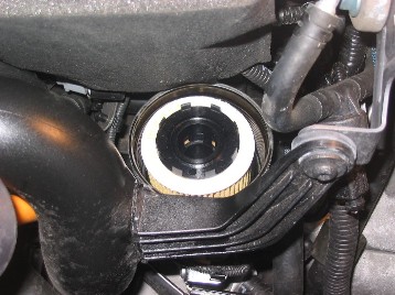

non une fois le bitonniau dévissé, tu enleves le filtre par en haut (un peu comme si tu vides le siphon d'une baignoire)
Le filtre est une cartouche de carton (un peu comme le filtre a air et n'a rien à voir avec les filtres des anciennes voitures)
photo ci dessous (il suffit de tirer la tirette du filtre par en haut une fois le bouchon dévissé et de remettre le nouveau filtre)
tiré du site de jan morgenthum

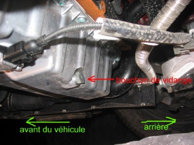

1/ Le cache sous le carter sert juste à enlever le bouchon de vidange.

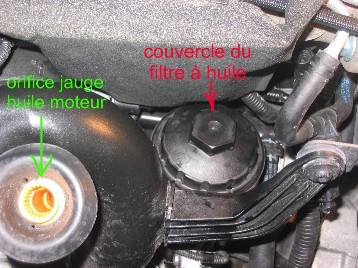

2/ Pour voir le filtre à huile il faut que tu vires le cache en plastique qui cache le bloc moteur quand tu ouvres le capot et là tu vas voir le receptacle d'huile (c'est comme un nez au milieu de la ficgure, tu peux pas le rater)

Retirer l’écrou de vidange avec sa rondelle (clé de 19mm) et laisser couler l’huile dans le bac.

- Dévisser le gros couvercle noir du filtre à huile (clé de 32mm)
- Déposer le filtre dans un plastique placé juste à côté pour éviter de mettre de l’huile partout.
- Placer le filtre neuf et replacer le couvercle du filtre à la main puis serrer modérément.
