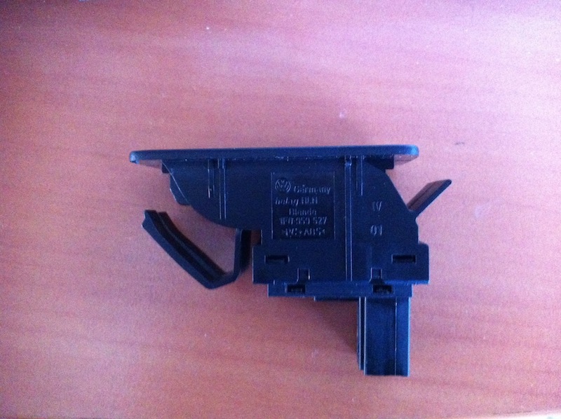

Je déterre ce topic juste pour aider ceux qui cherchent des renseignements sur les tarifs concernant les lèvre vitres éléctriques.
Dans mon cas, j'avais le bouton du lève vitre de la porte avant droite qui était cassé.
Il suffit de la démonter (pour cela un large tourne vis plat enroulé dans un torchon pour ne pas abîmer le plastic) en faisant levier sur l'avant du plastic du lève vitre, puis l'arrière viendra, ensuite il restera juste à débrancher la fiche de la commande du lève vitre.
Dans mon cas c'était juste le bouton qui était cassé, donc remplacement de ce dernier chez Volkswagen, 18 € TTC .
Ensuite on re-clipse le bouton dans le mécanisme en plastic.
Voilà, en ésperant aider certains ;-)
Le bouton défectueux, encore dans le mécanisme
Le mécanisme que l'on sort de la portière, la référence se trouve sur le côté
