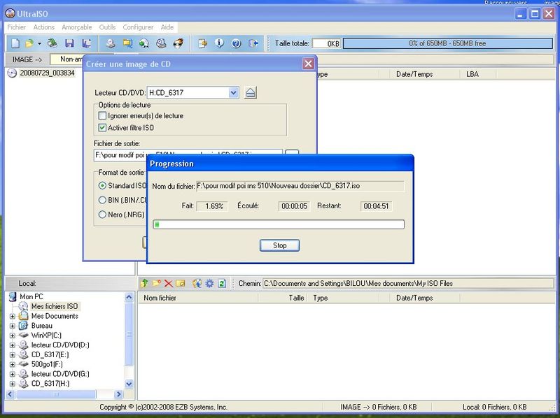

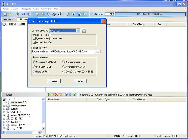

CREATION DE L ISO
Faire une iso du dvd de navigation via ultra iso (clic droit sur le dvd et créer une image cd/dvd)
[img]http://www.touranpassion.com/forum/imag ... /1_142.jpg[/img]
[img]http://www.touranpassion.com/forum/imag ... /2_151.jpg[/img]
[img]http://www.touranpassion.com/forum/imag ... /3_815.jpg[/img]
Je fait ceci afin d avoir des accès plus rapides pour travailler( et enfin ne pas trop abimer l originale)
Ensuite monter l image sur un lecteur virtuel perso je me sert de daemontools 3.47

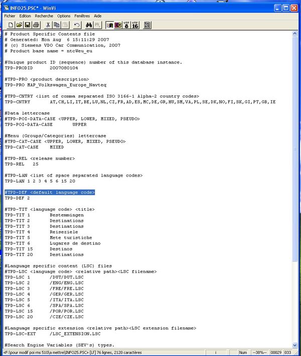

Mais avant la finalisation il faut modifier deux fichier et les remplacer dans l iso
Ces deux fichiers sont INFO25.PSC et cdrom.toc.
Pour cela il vous faut les ouvrir avec WinVi32(gratuit) http://www.winvi.de/en/
Rechercher
#TPD-DEF <default language code>
TPD-DEF 2
Remplacer le 2 par votre langue par default (pour le francais 3)
Les codes de langue se trouvent dans le même fichier un petit peu plus bas à cette ligne
#Language specific content (LSC) files
#TPD-LSC <language code> <relative path><LSC filename>
PS :c est ce que j ai fait pour gagner du temps car logiquement la langue par default est ENG
Et par conséquent il faudrait modifier aussi eng.lsc et refaire de même que pour fre , ce qui me paraissait beaucoup trop long et contraignant.

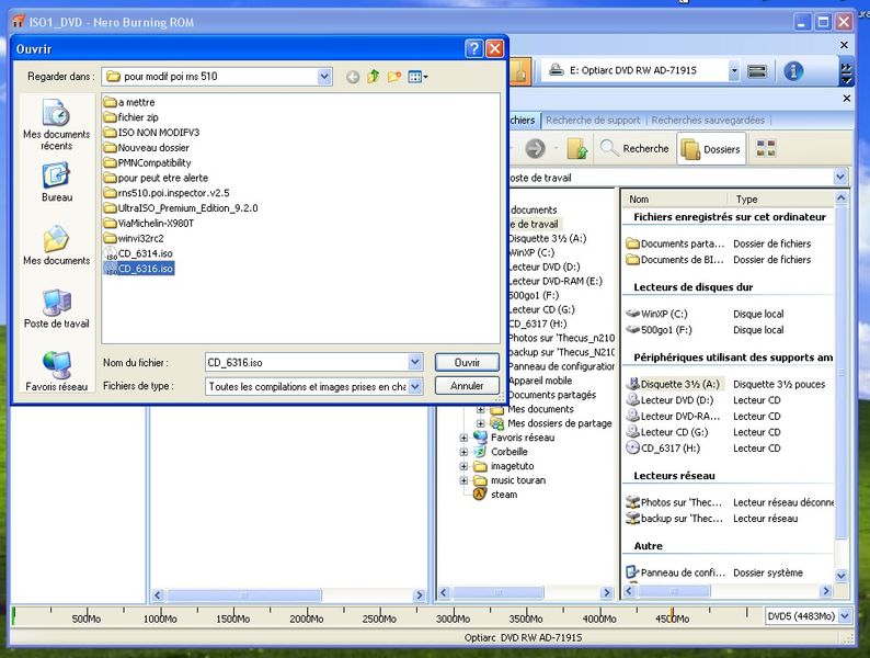

Ensuite deux choix possibles pour graver soit avec UltraISO ( je n' ai pas testé )
[img]http://www.touranpassion.com/forum/imag ... 10_901.jpg[/img]
[img]http://www.touranpassion.com/forum/imag ... 11_169.jpg[/img]
ou avec NERO (ou similaire) nous gravons sur un DVD-RW ou DVD-R la nouvelle image que nous avons créée en utilisant la vitesse la plus basse possible.
[img]http://www.touranpassion.com/forum/imag ... 12_451.jpg[/img]
[img]http://www.touranpassion.com/forum/imag ... 13_782.jpg[/img]
[img]http://www.touranpassion.com/forum/imag ... 14_114.jpg[/img]
[img]http://www.touranpassion.com/forum/imag ... 15_174.jpg[/img]
[img]http://www.touranpassion.com/forum/imag ... 16_150.jpg[/img]

Nous reprenons notre ISO original.
Ensuite il faut l ouvrir avec UltraISO pur pouvoir la modifier :
Rechercher
TPD-DEF 2
