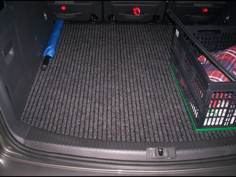

Je viens de démonter mes 2 sièges supplémentaires situés dans le coffre, il suffit d'acheter un peu de contreplaqué et une moquette pour refaire un planché plat. Mais çà se complique avec les vis qui permette d'accrocher les dossiers de sièges en version 7 places (clef de 18 pour pouvoir enlever les grosses visses). En plus une fois les vis enlevées ainsi que les caches plastiques (la méthode bourrin sinon faut tout démonté les plastiques intérieurs), impossible de trouver des caches car il te reste 2 gros trous de chaque côté (et là si tu fait tomber quelque chose dedans c'est perdu dans le chassis). Quelqu'un a t il une solution

Voilà, pour votre info, j'ai pris le temps, juste pour tester, de démonter mes 2 sièges additionnels. Quelques vis à dévisser et voilà le résultat :
En rajoutant un plancher plat, on peut récupérer une bonne dizaine de centimètres en hauteur.

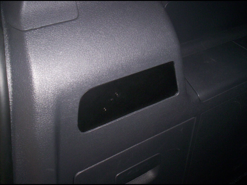

Bon voilà j'ai trouver la solution pour boucher les trous sur les cotés, j'ai fais faire des plaques en aluminium sur mesures et passées au traitement (couleur noir) et c'est nickel. Il faut se servir des anciens trous de fixation des verrouillages des dossiers pour fixer ces plaques (attention ce n'est pas un pas standard donc galère pour trouver des vis).
Marcmd, je te préconise de laisser la grosse plaque métallique située au fond du coffre (celle où étaient boulonnée les sièges). En effet si tu fais un plancher cela permettra d'appuyer et de rigidifier ton contreplaqué.

Eh voilà
Voici les photos des plaques et du plancher avec la trappe pour le compresseur.
