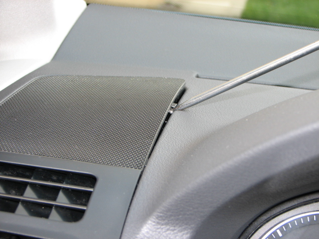

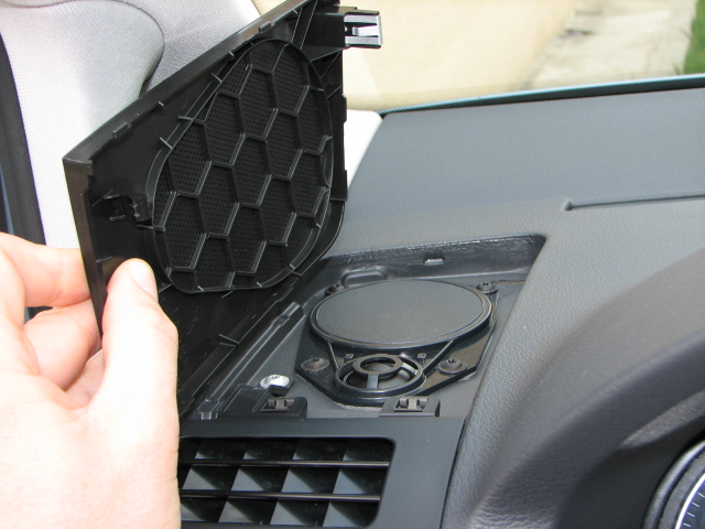

J'ai démonté les grilles des HP et des aérateurs à gauche et à droite du tableau de bord, puis j'ai utilisé une bombe de silicone pour "arroser" toutes les parties en contact. Enfin (et surtout), je me suis rendu compte que la majorité des vis "torx" étaient insuffisamment vissées !

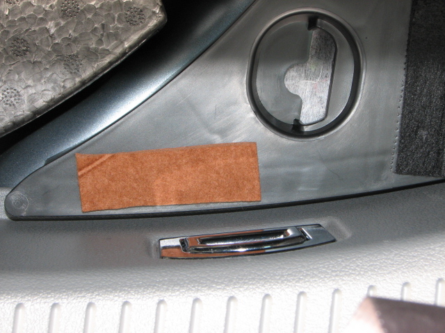

- Le cache accessoire pour lequel (dans mon cas) le fait de rajouter un tampon en feutre à mis fin à des claquements (on voit la marque) :
[img]http://www.touranpassion.com/forum/imag ... _IMG_3.JPG[/img]
