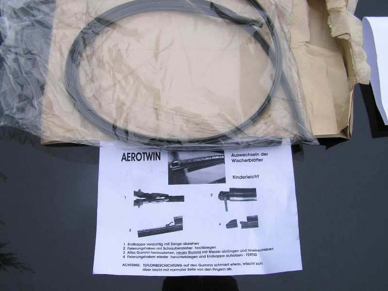

J’ai décidé d’essayer et j’ai donc enchéri et obtenu ceci pour 9,95€ + 4.50€ de port vers la France (le vendeur Quadrant1 est en Allemagne). J’ai reçu ces caoutchoucs par la poste en moins d’une semaine.
Il y a deux lames de 750 mm à peu près ( longueur des lames d’origine 700 mm) et une notice de montage:

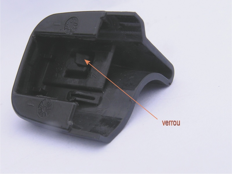

C'est là le passage délicat: il faut déboîter l'embout sur le haut du balais et il y a un petit verrou qui immobilise cet embout. Dans la notice, ils disent qu'il faut utiliser une pince et tirer. Moi, je trouve que c'est une méthode de bourrin: La pince a toutes les chances de marquer définitivement l'embout :x . J'ai utilisé plutôt une queue de cuillère à soupe pour le déboîter sans laisser de trace. (attention, ne travaillez pas près d'une bouche d'égout)
Vous remarquerez au passage votre serviteur en reflet dans un noir magique sale. Maintenant on ne pourra plus me dire que je n'ai pas mis sur ce forum ma photo et celle de mon toutou :D .
Le petit verrou vu après le démontage:

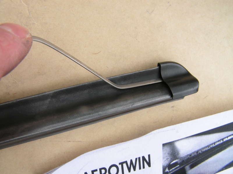

Pour le plus habiles, on peut escamoter le verrou avec un fer plat (ferraille d'essuie-glace classique sur cette photo) et tirer à la main:
On a fait le plus dur. Il suffit maintenant de soulever la languette métallique avec un petit tournevis et tirer le caoutchouc usé:

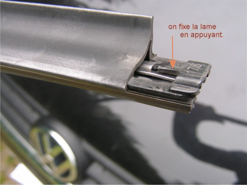

Après avoir coupé la nouvelle lame à la même longueur que l'ancienne +3mm, on la monte en la faisant coulisser facilement. On verrouille avec la languette et on replace l'embout.
