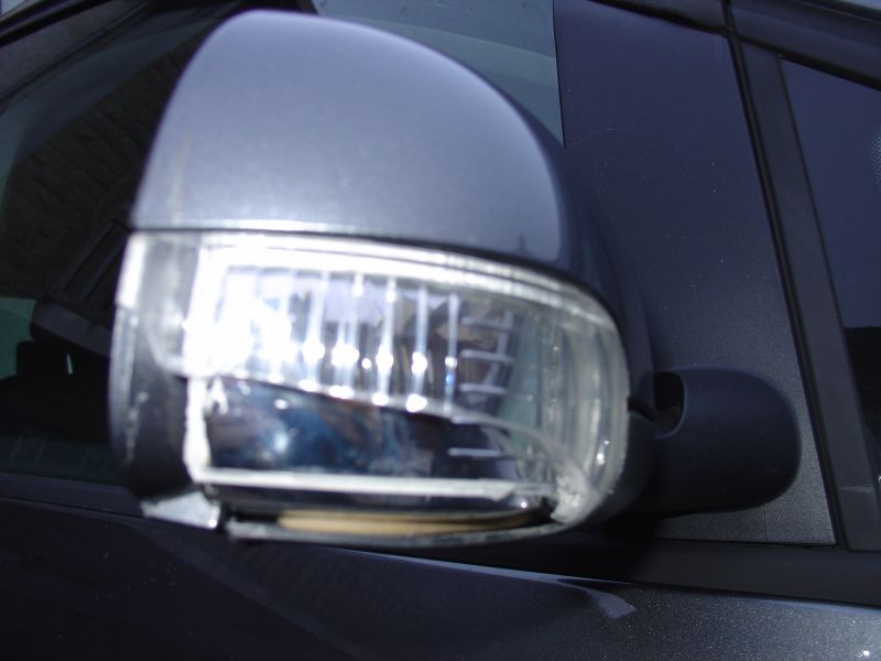

Bon, j'ai raté mon entrée en garage, en marche arrière. J'ai été déconcentré, si, si, j'vous jure... Donc, résultat : rétro extérieur droit... mal en point : miroir cassé, cligno pareil, et finalement, il va aussi me falloir changer la coque : les trous recevant les vis de fixation sont cassée :?
Ca donne ça :
Celle-ci est floue, désolé, mais on devine le cligno... en mauvais état...

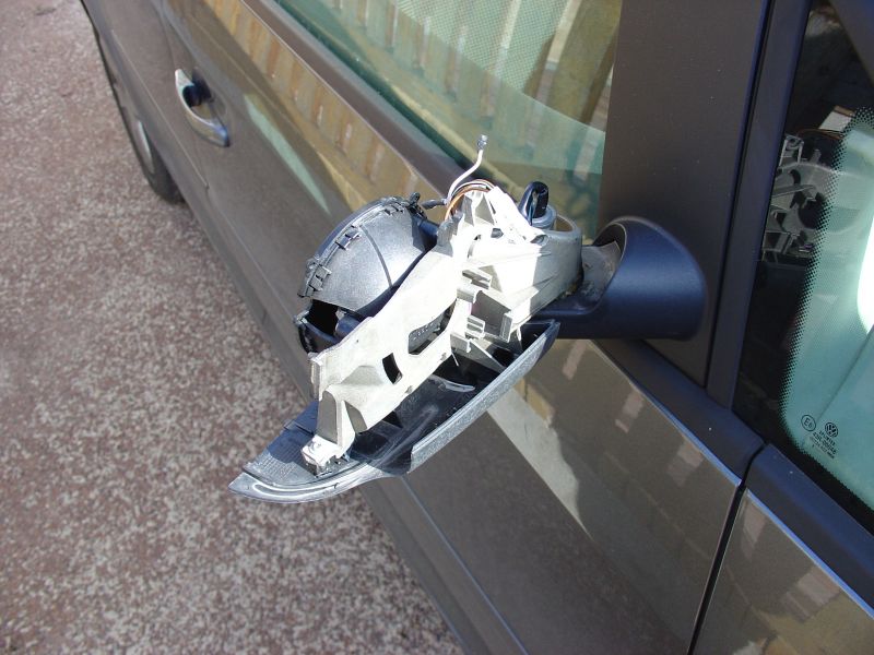

- Dévisser les 2 vis du site allemand, que je vous remontre sur mon rétro à moi. Attention, ce sont des vis "étoile", tournevis spécifique à prévoir :
Sur cette photo, j'ai entouré en vert une patte qui aide à la fixation du clignotant, à savoir s'il vous faut l'enlever. Le cligno est également fixé par la vis droite de la coque.
Pour enlever la coque, une fois les vis enlevées, ça ne m'a pas été simple. Il faut d'abord la "déclipser", la partie la plus difficile à déclipser étant celle qui se trouve à gauche sur la photo, près de l'axe de rotation du rétroviseur. J'ai dû jouer sur l'élasticité de la coque pour la déclipser d'une grosse patte métallique. Il faut ensuite l'enlever en la soulevant verticalement.
Une fois la coque enlevée, ça donne ça :
Le clignotant, vu de devant. Cette photo aussi est floue, désolé. Mais on voit le connecteur, qui, je pense, contient la ou les ampoules.
La face cachée du miroir, avec les connecteurs du dégivrage en haut à droite :
