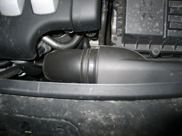

Ce midi en vérifiant mon niveau d'huile ( vraiment a chier ce témoin de niveau :/tho// ) je m'apercoit qu'un tuyau en caoutchouc est deboité :shock:
Ce tuyau est celui qui est juste derriere et en haut du radiateur a droite.
C'est un gros tuyau ou il doit passer de l'air je pense !
Je ne sais pas a quoi il sert et si c'etait dangereux mais je l'ai rebranché .
J'ai pas trouver de photos du moteur 2L TDI sinon je vous aurai montré le tuyau.
Quelqu'un sait a quoi il sert ?

Pour illustrer c'est ce tuyau la
A quoi sert il ?

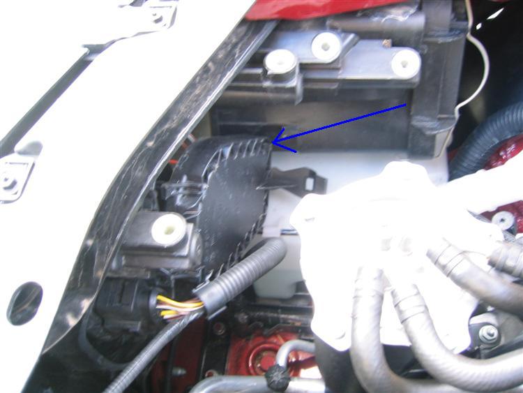

Encore autre chose tout a l'heure , j'ai remarque que le cache arriere de mon phare avant droit est quasiment tombé, voir ci dessous:
Une chance que je ne l'ai pas perdu ... et du coup j'ai des mouches dans le phare :

le gros tuyau c'est si je ne m'abuse l'entrée d'air vers le filtre à air, elle est relié à cet espèce d'entonnoir qui va chercher l'air entre les ailettes de ta calandre, ce n'était pas bien grave, à surveiller si ça se redétache...

Le gros tuyau, si je m'abuse, cela s'appelle une durite d'arrivée d'air. Un peu comme les kit d'admission directe dynamique... Il a pour but de prendre de l'air frais à l'extérieur du véhicule pour gaver le filtre...

:punki: Salut j ai eu le meme probleme....
la solution : percer et mettre une petite vis "voir photo"autrement l emboitement d origine :uygt/ "une MERDE" :x

Pour ma part percer avec une petite meche puis une vis un peu plus grosse apporte une meilleur fixation (pour le collier l epaisseur des tuyaux ne garantie pas un bon maintien dans le temps.
Question : a ton avis pourquoi VW n a pas mis de collier??????

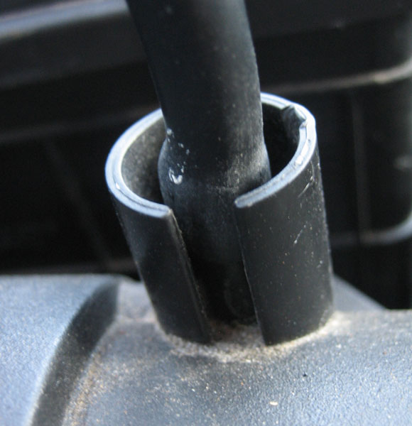

Dans la série le touran part en pieces, j'ai eu pendant les vacances un autre tuyau qui s'est deboité.
Encerclé en rouge sur l'image.
Je l'avais reboité la ou je pense qu'il devait etre comme sur la photo.
Il s'est redeboité recemment.
Je suis en train de me demander s'il ne me manque pas une piece ?
Quelqu'un peut me dire s'il y a une piece au bout de ce petit tuyau ?
Je psoterai plus tard des photos plus precises.
On ne voit pas trop d'où part ce petit tuyau.... cela ne concernerait il pas le liquide de freins ???

pour l entrée d air si c est une Durit tu peux mettre un collier (métal ou nylon) par contre si c est un tuyau la meilleure solution c est une vis effectivement.
Maintenant y a pas complot VW, énormément de constructeurs n utilisent rien pour fixer la Durit, elle est juste emmanchée.
Sinon pour les mouches dans le phare c est très simple, tu enlèves le capot de protection des lampes, tu retournes le véhicule et tu secoues très fort... :lol: :lol: :lol:

Pour le petit voila comment je l'ai retrouvé !
Voila comment je l'ai rebranché:
C'est bon ?
Il manque une piece ou non ?
Oups j avais pas fait gaffe à la date du post :oops:
Pour le petit tu as eu du mal à l emmancher ou pas?
Si t as l impression que ca a été trop facile tu peux toujours mettre du joint silicone entre l exterieur du tuyau et l interieur du tube ouvert, ou alors tu enlèves le tuyau, tu mets un manchon de gaine thermo rétractable autour, tu le re emmanche sur l autre, tu fais glisser la gaine thermo à cheval sur les deux et tu chauffes.
Là t auras plus de problème, l étanchéité sera parfaite et tu pourras toujours l enlever s il le faut.
