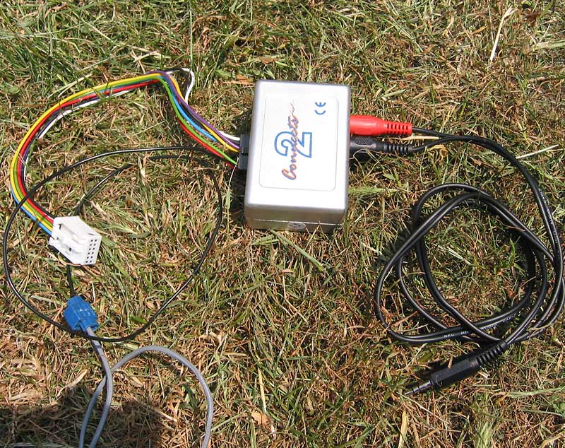

il existe un boitier connect2 AUX a 99€ le site connects2
voir ICI pour le montage couplé au kit parrot 3100 et ca sa marche du tonnerre !

quel est l'interet du boitier connect2.

dupineic a écrit :quel est l'interet du boitier connect2.
Il me semble bien que pour brancher son ipod, il ne se sert que de la prise Jack non ?
et du coup je comprend mieux. En fait on se sert de la prise d'entrée de téléphone pour faire parvenir un signal c'est ca ?
du coup pas besoin de cliquer sur un bouton de la console, mais juste d'allumer le ipod qui fait switcher seul le rcd en mode teléphone c'est ca ?
La simplicité d'installe sur mon RCD 300 (qui n'a pas d'entrée A/V, la qualité sonore. il ne prend pas la place de l'entrée Tel mais celle du chargeur de CD, pour passer sur l'ipod (ou autre appareil avec une sortie jack) il faut appuyer 2 fois sur le bouton CD du poste
Maintenant la solution de philfree semble marcher... je ne peux parler que de mon expérience mais au vu du nombres de câbles qui arrivent sur le boîtier connects2 + la masse sans laquelle se produit un sifflement de larsen a l'écoute de l'ipod cela paraît étonnant que l'on puisse les remplacer juste par 3 câbles meme si l'ai vrai que je ne pense pas qu'il y ai grand chose dans ce boitier (je n'ai pas oser l'ouvrir pour voir mais il est relativement leger) dans tout les cas bon courage pour l'instal

je suis de plus en plus en train de me demander si son cablage n'est pas fait pour se connecter à ta petite boite ...
Je ne croit pas, car les cables sont fournis avec le boitier ...
