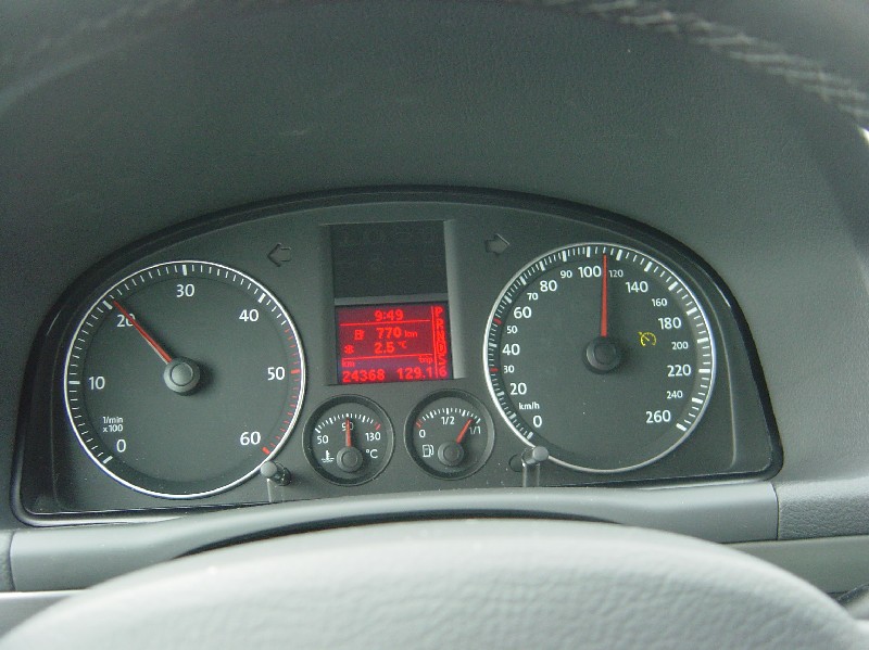

Petit test Compteur vs GPS...
A 140 compteur :
[img]http://www.touranpassion.com/forum/imag ... mpteur.JPG[/img]
[img]http://www.touranpassion.com/forum/imag ... %20gps.JPG[/img]
A 110 comteur :
A 140 compteur :
A 110 comteur :

=====> 120 km/h compteur et au régul branché sur le gps 112 km/h.....

Le GPS civil n'a pas la précision que certains veulent bien lui accorder.
Il faut également prendre en considération la tolérance de chaque appareil et le nombre de satellites reçu, etc...
Pour ma part, je continu de faire plus confiance à l'aiguille de mon compteur (qui normalement est étalonné..) qu'à l'indication (à la tolérance près...) de mon GPS.
Pour Rappel:
Par décision du président Bill Clinton la SA (selective availability ou disponibilité sélective) a été supprimée le 1 mai à minuit. La SA affectait jusqu'à cette date la précision de tous les récepteurs GPS civils. Dorénavant les signaux civils émis par la constellation de satellites GPS ne sont plus affectés par la SA. En pratique cela veut dire que la précision ne varie plus de manière aléatoire.
La précision horizontale des appareils récepteurs GPS civils est maintenant de 20 mètres, en moyenne, alors qu'auparavant elle était inférieure à 100 mètres dans 95% des cas.
La précision verticale (altitude) est d'environ 30 mètres alors qu'auparavant elle était inférieure à 150 mètres dans 95% des cas. Les autres mesures sont également améliorées : vitesse instantanée, temps de parcours, cap, etc.
Ces gains de précision sont effectifs pour tous les appareils GPS sans aucun réglage.
La précision dépend cependant (comme auparavant) du nombre de satellites "captés" par le récepteur GPS ainsi que de leur répartition dans le ciel. Avec 3 satellites, il n'y a pas de mesure de l'altitude et la précision horizontale est bonne, avec 4 satellites la précision horizontale est très bonne, avec 6 satellites ou plus les mesures sont excellentes. Pour mesurer l'altitude il faut capter 4 satellites au minimum pour avoir une mesure 3D correcte.

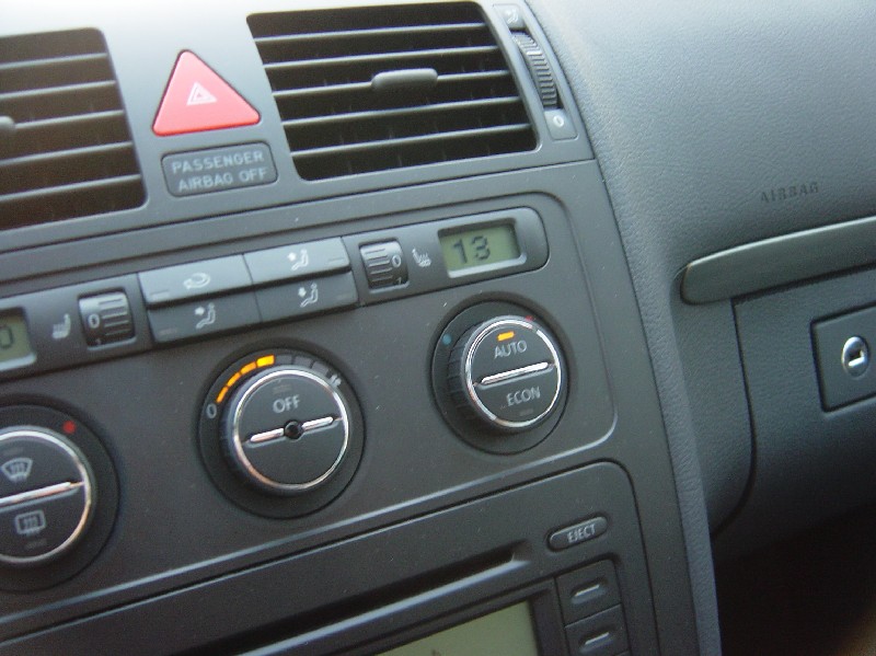

Ce qui explique l'écart entre la vitesse affiché sur la climatronic et le compteur (environ 5-6km/h pour ma part)
Oui, c'est dans cet ordre de grandeur que ça se joue.LDR a écrit :pour l'article très instructif.

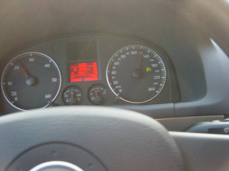

Ce matin :
120 km/h compteur vs Climatiseur :
[img]http://www.touranpassion.com/forum/imag ... %20120.JPG[/img]
[img]http://www.touranpassion.com/forum/imag ... %20113.JPG[/img]
140 km/h compteur vs Climatiseur :
[img]http://www.touranpassion.com/forum/imag ... %20140.JPG[/img]
[img]http://www.touranpassion.com/forum/imag ... %20132.JPG[/img]
