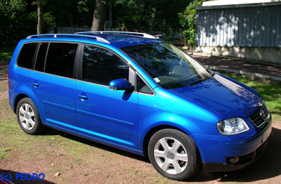

Pedro 95 a écrit : [img]http://www.touranpassion.com/forum/imag ... 0copie.jpg[/img]
powaaaaa ta pas la honte!!!!!!
 ca te fait pas bizzare pedro???

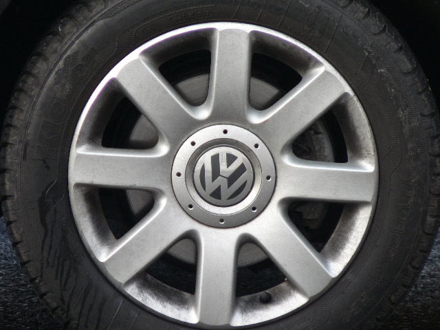

Jante V1 ou V2
Je me posais la question de savoir si les jantes que j'ai eu avec mon Touran 105 DSG Confort 2005  que j'ai acheté d'occas en décembre sont du toutou V1 ou V2 car bizarrement j'ai vu les mêmes en concessions sur les nouveaux ( ainsi que ds le reperjante)
[img]http://www.touranpassion.com/forum/imag ... -COURS.jpg[/img]
hello à toi.
Seuls ces modèles et les jantes nardo sont reconduits sur la V2.
Les autres jantes mugello et hockeinhem ne sont plus reconduits
