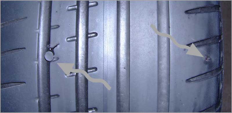

Comodo a écrit :Voila ce que j'ai actuellement dans mon pneu arriere gauche !
[img]http://www.touranpassion.com/forum/imag ... ium%29.jpg[/img] [img]...
Dans la meme serie, j'ai un caillou qui s'est 'installé' dans ma roue avant droite ce week end.
Je n'y ai pas encore touché , peut etre ce week end ?
Il ne s'est pas echappé meme jusqu'a 160km/h :|
grrrrrrrrrrrrrrrrrrrrrrrrrr :cry: :cry:

Comodo a écrit :Dans la meme serie, j'ai un caillou qui s'est 'installé' dans ma roue avant droite ce week end.

Petite nouvelle, le caillou s'est fait la malle tout seul .
RAS au niveau du pneu , fausse alerte , tant mieux ! :mrgreen:
Mon autre reparation avec la meche ne m'a posé aucun soucis jusqu'a present //§

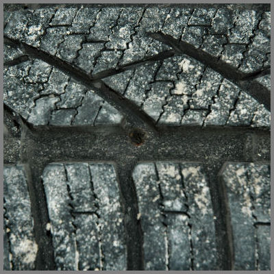

Le trou
[img]http://www.touranpassion.com/forum/imag ... C_0548.JPG[/img][img]http://www.touranpassion.com/forum/imag ... C_0549.JPG[/img]
Le coupable, un joli petit clou forgé, il m'attendait depuis un moment celui-là !
[img]http://www.touranpassion.com/forum/imag ... C_0551.JPG[/img] :?
Histoire de compléter le bestiaire des trucs que je trouve dans mes pneus,
après le clou :
la plaquette de ferraille :
[img]http://www.touranpassion.com/forum/imag ... 097_c3.jpg[/img]
Elle a fait un vilain trou
[img]http://www.touranpassion.com/forum/imag ... 137_c2.jpg[/img] [img]http://www.touranpassion.com/forum/imag ... 384_c4.jpg[/img]
Il était impossible de réparer avec un mèche,
il a fallu un champignon avec démontage
[img]http://www.touranpassion.com/forum/imag ... 204_c1.jpg[/img]
