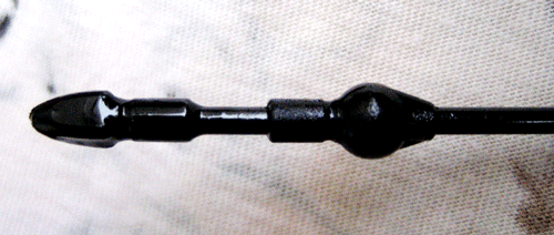

Ne t'inquiètes pas vavavoum, à titre d'info voici ma jauge lors de ma première alerte :

OK moi je suis juste un peu au dessous (plus d'huile sur la tige du milieu, mais il y en a sur toute la partie plus large à gauche)...
C'est vraiement naze !!
Moi quand il s'allume, je suis dans la partie mini (un millimètre en dessous du niveau max du mini).
Ca commence à m'énerver (en fait ça m'énerve depuis longtemps) que l'on n'ait jamais les mêmes choses :x :?

j'en ai rajouté à env 29000 kms suite à alerte orange. Le niveau avant remise à niveau était au niveau du niveau de la photo de think, j'ai rajouté 1/4 de L...
