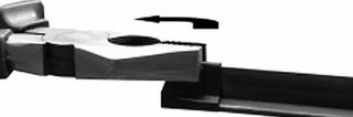

Je n'ai que la pièce du bout, celle que tu vois effectivement sur la photo.
Je n'ai pas encore fait le montage, c'est qu'ils tiennent encore les bougres
Au niveau du montage, j'ai trouvé cette notice, ca ne semble pas compliqué.
J'éspère que cela t'encouragera à faire ta commande, c'est que je veux voir le montage de ton nouveau plafonnier moi
Ou la la c'est du boulot,Papa OURS a écrit :Je n'ai que la pièce du bout, celle que tu vois effectivement sur la photo.
Je n'ai pas encore fait le montage, c'est qu'ils tiennent encore les bougres![]()

Super la docPapa OURS a écrit :...
Maintenant je comprend mieux le principe ca doit pas etre tres compliqué .

Il y a aussi un très bon tuto de DD65 ICIPapa OURS a écrit :Je n'ai que la pièce du bout, celle que tu vois effectivement sur la photo.
Sinon il y a la vidéo qui va bien, c'est par ici
Et comme par hasard c'est une femme qui le fait dans la vidéo.Papa OURS a écrit :Sinon il y a la vidéo qui va bien, c'est par ici
Histoire de nous dire qu'on doit aussi y arriver.

Ca y est j'ai changé mes essuie glace sans difficulté a l'aide des docs ici meme et du reportage de DD65 pour un prix reduit comparé au forfait VW
Comparé a la solution de DD65 on peut ajouter qu'il y a les embouts en plus donc si on veut pas s'embeter on peut y aller comme un bourrin pour enlever ceux en place et ca va plus vite
Secondo on n'a pas besoin de recouper les balais car ils sont a la bonne taille.
Il faut noter qu'en fait il y a un bali gauche et un balai droit, on peut le voir sur les reference de la premiere page et il n'y a que l'embout qui change.
Attention a bien demonter le bon embout , normalement c'est celui en haut de balai.
Mes essuies glace ont deux ans et 4 mois, 41000 km et mon touran dort dehors.
Les essuies glace etaient encore dans un etat tres corrects mais il commencait a avoir une legere trainée coté conducteur. Donc a ce prix la je n'ai pas hesiter a les changer.
J'en ai parofité pour changer celui de derrriere aussi.
Me voila fin pret a affronter des vacances pluvieuse la semaine prochaine

Pour le montage El Coco c'est très facile, il ne faut pas hésiter à tirer sur le petit cache plastique du balais afin de libérer le caoutchouc :
