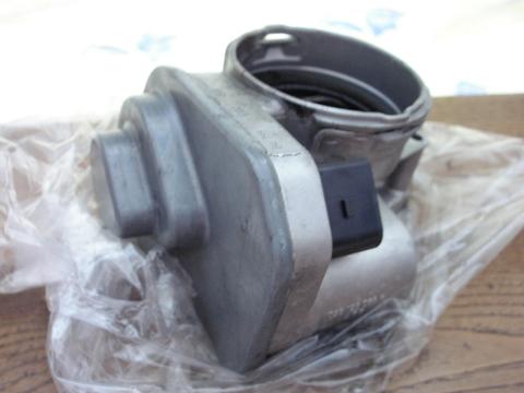

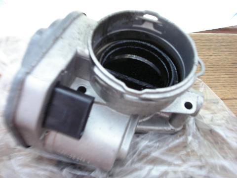

voici les clichés de la pièce encrassée qui a provoqué la panne : le volet de commutation !
Volet régulateur

Est-ce que quelqu'un sait si le Volet régulateur sous la vanne EGR réf. VW : 038128063G qui est ou sera la cause d'une panne de tous les 2L TDI est la même pour tous les moteurs 2.0L TDI 140ch du groupe VW/AUDI (GolfV, Passat, A3, A4, etc...) et même chez SKODA et SEAT ?
Touran V3 Carat TDI 170 GPS DSG6 05/2010 Gris poivré
- Sector_94
- Messages : 7309
- Localisation : Val de Marne
Désolé, j'arrive un peu tard et je viens de lire tes différents posts.Lio68 a écrit :Est-ce que quelqu'un sait si le Volet régulateur sous la vanne EGR réf. VW : 038128063G qui est ou sera la cause d'une panne de tous les 2L TDI est la même pour tous les moteurs 2.0L TDI 140ch du groupe VW/AUDI (GolfV, Passat, A3, A4, etc...) et même chez SKODA et SEAT ?
Pas d'inquiétudes les réponses finissent par arriver quand nous en avons et malheureusement nous ne savons pas tout.
La plupart (Pas tous) des membres de Touran Passion préfèrent ne pas poster que d'écrire une ânerie qui pourrait t'induire en erreur ou te mettre en "danger" physique ou mécanique(et je trouve ça très bien).
Je ne peux pas te confirmer la référence exacte de la piece et je te fais confiance mais le problème est identique sur tous les 2.0 L TDI du groupe (Seat, Audi, Skoda, VW...).
Depuis environ 2004 ils ont remplacé les valves pneumatiques par des électriques.
Tu as pu voir ce que ça donnait quand tu l'as démontée.
Par contre comme tu es Electrotechnicien /Automaticien il serait intéressant si tu pouvais vérifier ou faire verifier si elle a un fonctionnement en tout ou rien (Ouverte-Fermée) aux différents régimes moteur.
A mon avis, comme je l'explique dans mes précedents posts et suite à ce que tu as écrit, c'est le cas vu que tu roules avec en position ouverte et que cela n'a pas l'air de poser de problèmes.
En plus je ne vois pas en quoi elle pourrait réguler quoi que ce soit si ce n'est ouvrir ou fermer.
Voir mon post : http://www.touranpassion.com/forum/sutr ... php#113921
Thierry, je ne pense pas qu'il soit tout ou rien, (dommage que j'ai oublié de prendre des photos quand il était ouvert) c'est pas possible vu l'électronique que ce volet embarque, il est forcément potentiomètrique (quand il était pneumatique il était forcément Tout ou rien car un vérin ne peut être que ouvert ou fermé) et je pense que le but c'est de connaître sa position exacte pour pouvoir doser son ouverture selon la puissance demandé et être en accord avec les normes anti-pollution, il n'y a évidemment pas de possibilité qu'il se ferme complètement vu qu'il est sur l'admission principale sauf peut-être à l'arrêt moteur.....
