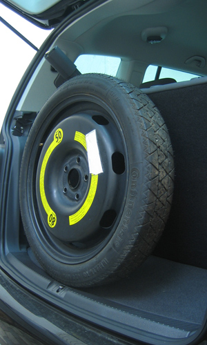

La preuve en images !!! :D
[img]http://www.touranpassion.com/forum/imag ... 07_001.jpg[/img] [img]http://www.touranpassion.com/forum/imag ... 14_002.jpg[/img]
En config 7 places, la roue galette debout est plus haute que l'enrouleur et empêche la fermeture du hayon.
La seule solution, en 7 places, est d'enlever l'enrouleur.
Il faut tout de même maintenir cette dernière (ou la sangler) tout en fermant le hayon, pour qu'elle épouse l'inclinaison des banquettes de la 3e rangée et permettre la fermeture correcte du hayon.
[img]http://www.touranpassion.com/forum/imag ... 03_003.jpg[/img]
Elle dépasse d'une petite dizaine de cm et ne gêne pas la visibilité arrière.

Merci think.
Je pense que je vais investir sur une galette. Connaissez vous les prix pratiqués?
