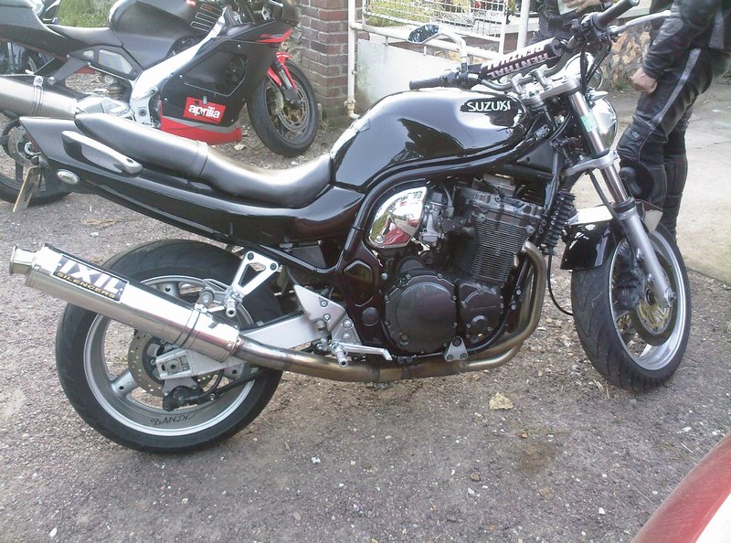

vu que j'ai arreté les voitures sportive pour un momant a cause de mes enfants lol je suis passer au 2 roue 8)
un petit 1200 bandit N que j'ai acheté en 2006 avec 12000km full origine lol
que j'ai modifier a ma façon :D aller place au photos
les 2 dernieres photo c'est l'eclairage xenon :D
pignée rizoma
photo du compteur
sur les photo ca rend pas tres bien le rouge :-?
voila j'ai poser mon PDR ermax :D
voici la suite
j'ai polie ma trappe a essence :danse:
réaliser en 2h
montage du pontet
j'ai aussi profité pour refaire ma selle qui etait dechiré :snif: j'ai un peut galeré mais je suis content du resulta.
j'ai aussi poli mon collecteur c'est chiant a faire lol!!
pose du PR19 + durite avia :D et aussi d'un temperature d'huile :D
j'ai eu un petit souci avec le bouchon de vidange du carter d'huile qui c'est fait la malle sur autoroute en sorti de virage j'ai evité la chute heureusement . merci suzuki de m'avoir niquer le filtage.
:cry: donc j'ai acheté un carter d'occase :D
et j'ai deposer le collecteur pour avoirt acces au carter :!:
j'ai commander le joint + joint collecteur +visse de durite d'huile qui est HS
donc en attendant les pieces j'ai bricoler un peut 8)
depose du carter ,a droite le nouveau carter
depose de la ligne
vu des collecteur bien rouillé
radia d'huile avant nettoyage
apres
et nettoyage du collecteur
pose du compteur rx1n + tete de fourche
depose du phare ainsi que le compteur
pose du nouveau compteur
j'ai essayé de reduire le faiseau au max pour passer la tete de fourche
la tete de fourche est en cour de montage il me reste a fixer le xenon :!:
petite video du compteur allumé
la petite sonde qui va bien
et affichage sur compteur koso
voila des petite news ca fesai lontemps lol!!!
pose d'un petit fresco gp carbon :D
photo recente
suprimé serrure de selle par une ouverture electrique :lol:
c'est en cour de montage je fini demain normalement
alors barre suprimé +serrure de selle
voici le bouton pour l'ouverture de selle :D
j'ai garder le cable d'origine pour faire l'ouverture
fleche rouge cable de secours
vue de l'ensemble
voila et voici une petite video pour montré que ca fonctionne :danse:
il me reste encore des modif a faire :D
