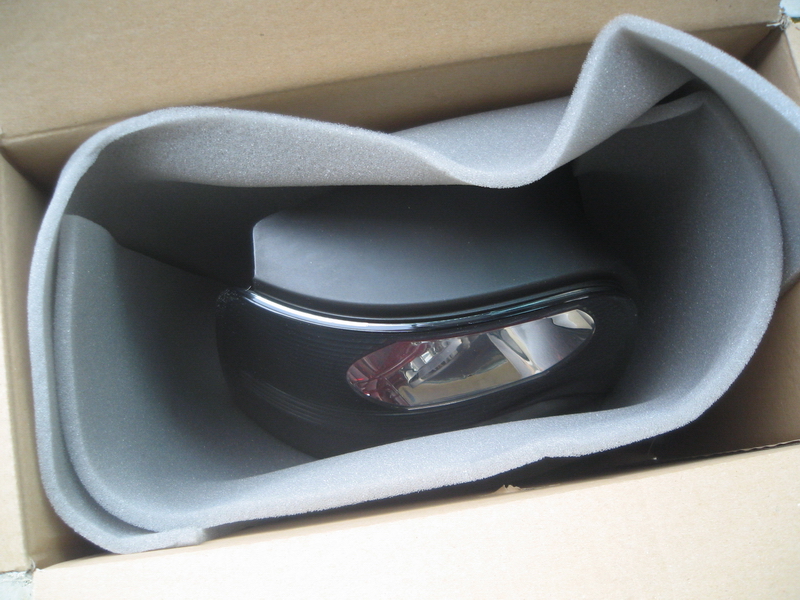

Mise en place des feux du CrossTouran sur un Touran V1.
Je les ai acheté sur http://www.ichwillautoteile.de/shop/pro ... chten.html
Très beau produit qui comprend les feux + ampoules + cache

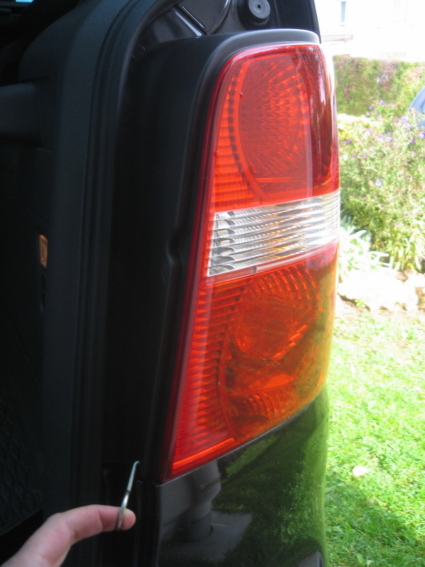

Prendre la petite clé qui est dans le kit VW (avec l'écrous antivol)
Insérer le petit crochet et tirer le cache

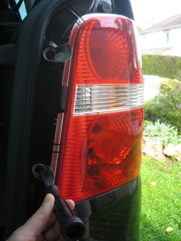

Déviser les deux vis de l'optique, avec le tournevis VW
Fait glisser l'optique vers la droite (pour le feux de droite) puis déconnecter le faisseau puis mettre le nouvel optique.

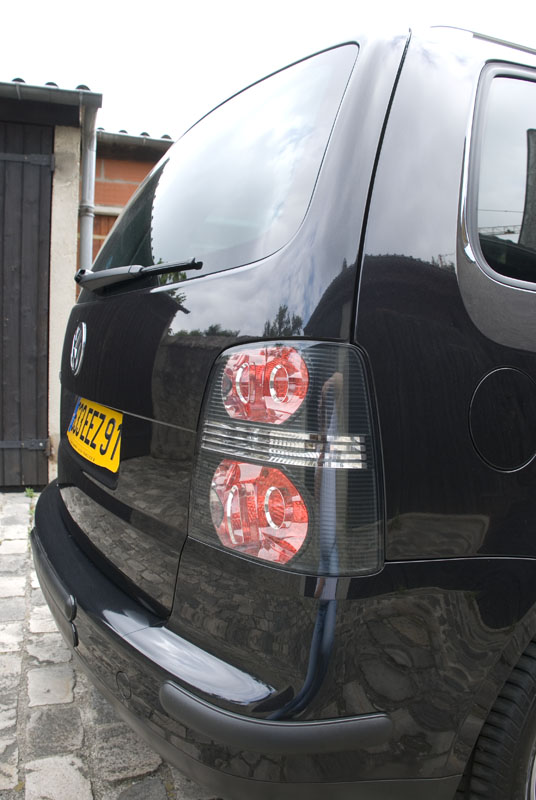

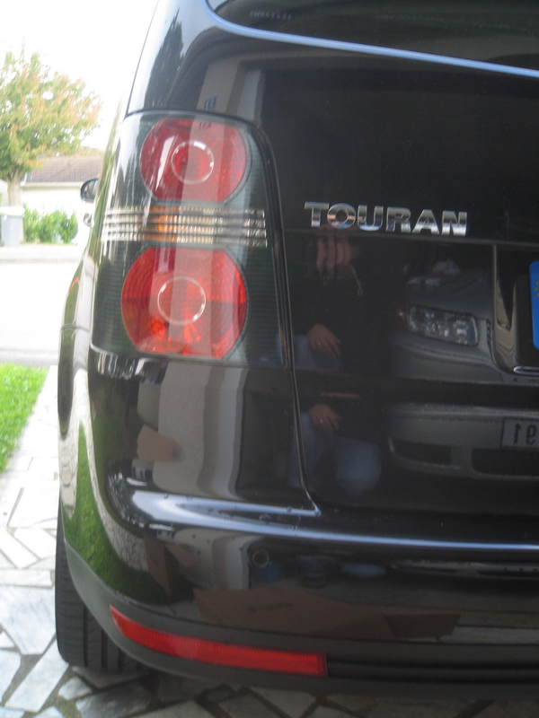

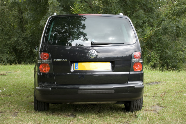

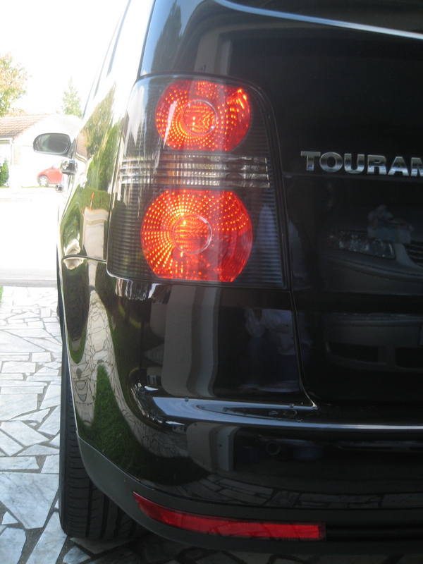

voila le résultat
