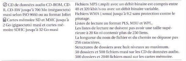

salut les amis.
je vient de me taper tout le sujet et je n'est pas vue de réponse clair sur les carte SD.
Ma question est la suivante : + peut on mettre n'importe quelle carte SD dans le rcd 510 ( sd ou SDHC )
+ y'a t'il un capacité a ne pas dépassé ( 16go - 32go ou plus) ?
j'attend votre réponse pour la commander en vue de l'arriver de mon sharan.
merci
merci
Re: RCD510
J'ai un fort doute que le poste accepte une carte de plus de 32Go

Re: RCD510
SD jusqu'au 2 Go maxi, SDHC jusqu'à 32 Go.
C'est pourtant clair.

Re: RCD510
le format SDHC ne supporte par lui-même que jusque 32GB
au-delà, on passe au format SDXC

Re: RCD510
euh....
oui c'est clair quand tu as les documents!!!! je l'ai que demain mon sharan....lpascalon a écrit :SD jusqu'au 2 Go maxi, SDHC jusqu'à 32 Go.

Re: RCD510
Aaaaaahhhh !!
Mais pardon !
Il suffisait de le dire.
