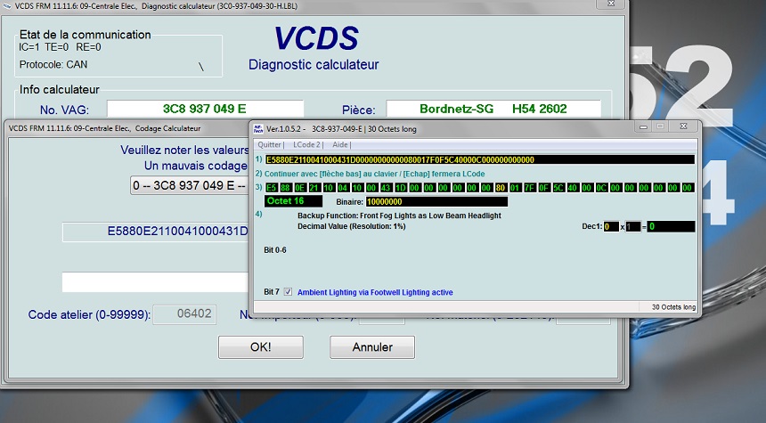

je me permet de rajouter les captures des cases a cocher dans vcds
-Centrale elec 09
-Octect 00 Bytes 2
eclairage pied.2mod.jpg (156.21 Kio) Vu 6969 fois
Ma centrale étant une 30 bytes highline , j'ai la case 07 sur l'octect 16 mais il est possible de convertir le 00 en 80 sur le binaire pour l'activation de l'eclairage "ambiance"
eclairage piedmod.jpg (124.81 Kio) Vu 6969 fois
