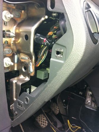

mesure sur le plastique coté conducteur et passager avant

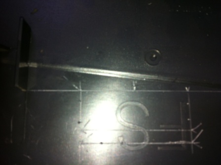

tracer les dimensions des lampes sur les plastique avec le pied a coulisse

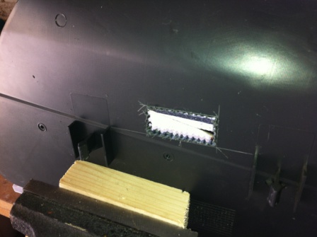

limer pour faciliter le passage de la lampe et ajuster

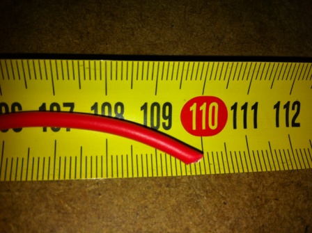

couper 4 fils noirs a 40 cm; 4fils rouges a 40 cm
1 fils rouge a 1m10 et un noir a 1m10 et 1 fils noir et 1 rouge a 0.70m

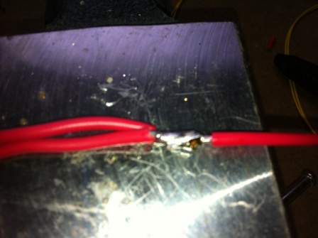

Souder les cosses vw pour les connecteur et avant chaque soudure passer les gaines thermo

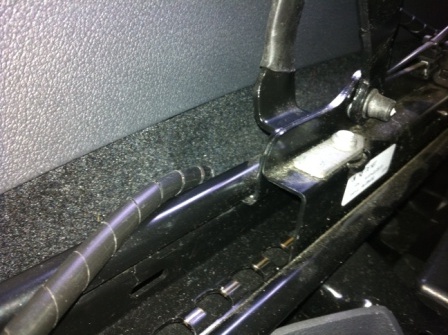

Utilisation d un cable dur pour faire passer le faisceau sous le frein a main
