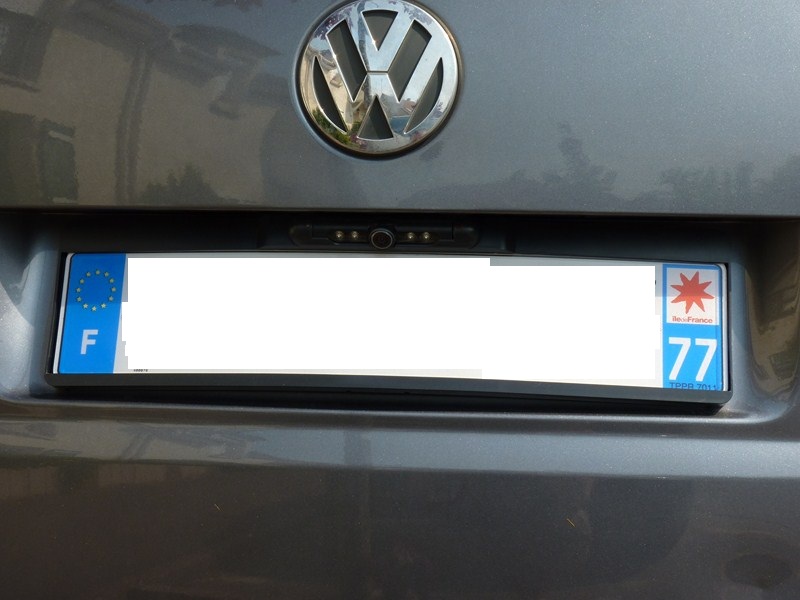

Salut à tous,
je viens vous faire part de mon expérience sur les caméras de recul.
Pour info j'en suis à ma 3ème pose (1 mégane, mon Touran, et une Mériva d'un pote)
j'utilise des support de plaque avec caméra intégrée et Leds infrarouge pour la nuit (sur la mienne).
il y a apparemment plusieurs modèles !
la caméra est en plus réglable en inclinaison.
niveau fixation et branchement, sur le Touran la pose est un peu chiante, faut percer la tôle derrière la plaque.
niveau branchement, le + et le - sur le feu de recul pour qu'elle active automatiquement lorsqu'on met la marche arrière. + le RCA a tirer jusqu'au poste
pour le RCA, pas le choix, il faut réussir à passer le câble par les gaines du coffre, un peu chiant, mais gérable avec de la patience.
par contre je recommande de faire redescendre le câble dans le bas du coffre par la garniture sur le coté, comme ca pas besoin de défaire la garniture du plafond. (câble RCA vidéo de 5m obligé !)
ensuite y plus qu'à le tirer jusqu'au poste en le passant sur les cotés de la voiture derrière les garnitures.
Désolé j'ai pas pris de photos lors du montage, en plus j'ai posé celle de mon pote y a 1 semaine c'est dommage !
voilà la photo de la bête seule, et la photo montée sur mon Touran !

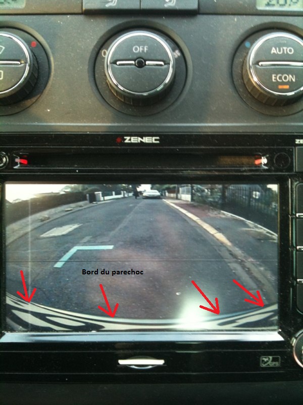

voilà les photos, je vous ai mis des flèches rouges pour voir ou est le bord du pare choc.
Photos prises ce matin avec mon Iphone, donc pas top qualité mais ca vous donne une idée

Droopy77 a écrit :voilà les photos, je vous ai mis des flèches rouges pour voir ou est le bord du pare choc.
J'ai envie d'une camera moi aussi
