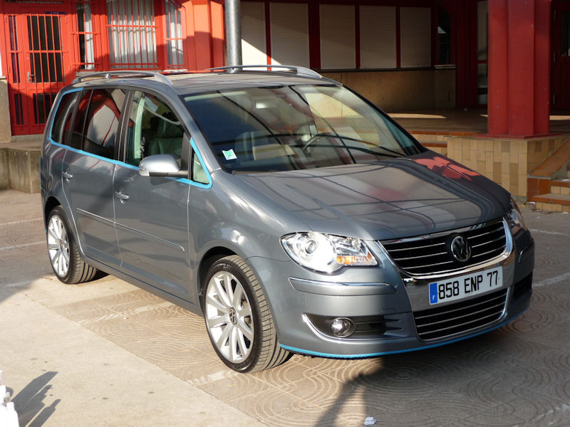

Bon j'ai fini la renov de mon TouTou, commencé ce matin à 7h30 et j'ai fini à 19h30 avec une coupure de 4h00 pour le séchage de le PEB, je suis naz /:zzzzzz: c'est un taf énorme mais ça vaut le coup //§
Pour commencer après le lavage passage de la Clay Megiuar's que j'ai réalisé la veille, temps total 2h30.
Présentation.

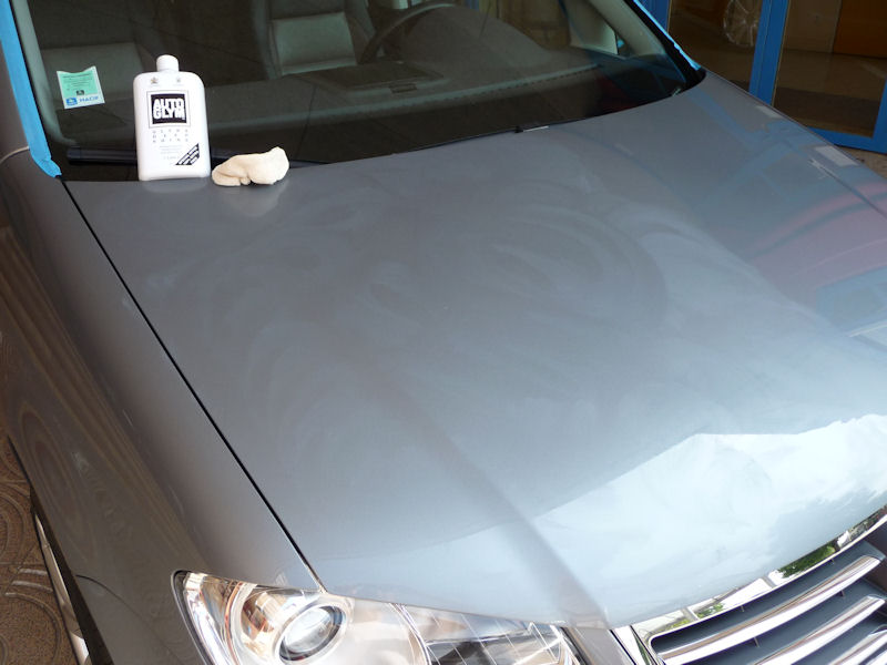

La suite de ma rénov en photos et vidéo. :mrgreen:
Préparation, protéger les joints et tout les plastiques noir avec le scotch de protection 3M que vous pouvez acheter sur le site Shinearama.
Passage du PSR avec le chiffon à lustrer ou pad en mousse, une fois appliqué laisser sécher 5 minutes avant du buffer (essuyer) avec le chiffon à lustrer.

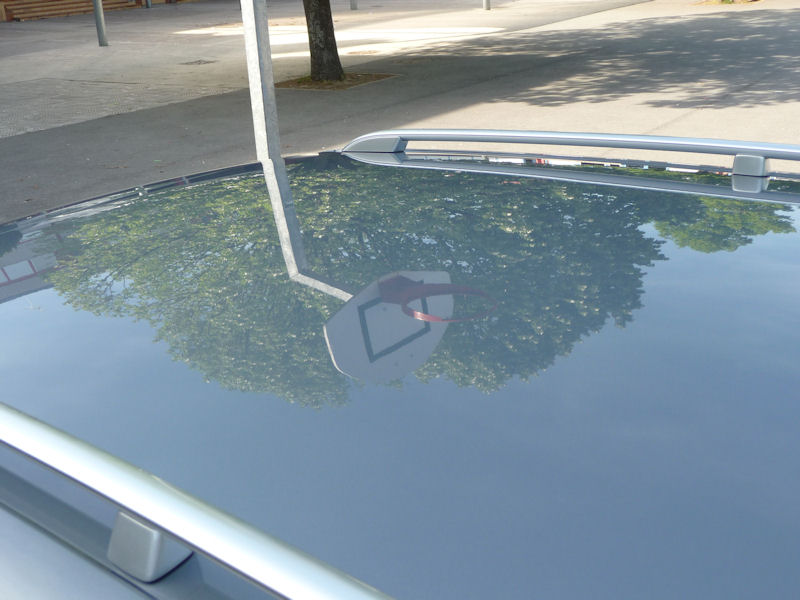

Passage de la Protection Extra Brillante, vous pouvez faire tout le véhicule et laisser sécher minimum 4h00, une nuit complète c'est encore mieux, buffer avec le chiffon à lustrer.
Passage PEB.jpg (104.13 Kio) Vu 6241 fois
Avant passage Protection Extra Brillante.
Photo avant passage PEB.jpg (60.3 Kio) Vu 6241 fois
Après passage Protection Extra Brillante.
Photo après passage PEB.jpg (44.02 Kio) Vu 6241 fois
Photo après passage PEB 2.jpg (112.73 Kio) Vu 6241 fois
Photo après passage PEB 3.jpg (82.45 Kio) Vu 6241 fois
