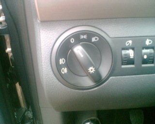

Voici le commutateur des feux de la voiture.[img]http://www.touranpassion.com/forum/imag ... oto027.jpg[/img]
J'ai bien l'espece de capteur de pluie collé sur le pare-brise.

La c'est claire qu'il te manque une fonction... suivant ta version avec les options.SBELOT a écrit :Voici le commutateur des feux de la voiture.[img]http://www.touranpassion.com/forum/imag ... oto027.jpg[/img]
Sur vos voitures, celles qui ne sont pas équipées de projeteurs additionnels anti brouillard, avez vous quand même le commutateur qui les allument ?
Moi je n'ai pas d'antibrouillard avant et je ne me souviens plus si j'ai le dessin ou pas.
En tout cas c'est claire que je ne peux pas le tirer une deuxième fois vers moi pour essayer de les allumer... sinon je serai content, je vais bientôt les installer.

Ca y est, c'est réparé !!!!
La garage a remplacé le Comodo et tout est rentré dans l'ordre !
(ca a pris 5 minutes)...
Cela dit, l'erreur vient de l'usine qui n'a pas monté le bon équipement sur la voiture.
