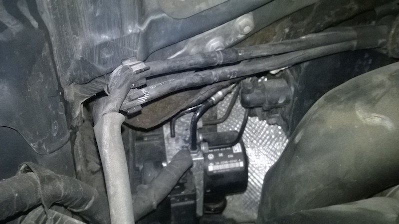

j'ai ouvert le capot du touran, dans un premier temps ,j'ai rien vu de spécial puis quand j'ai regardé au fond a gauche (derrière le cache de la courroie de distribution), il y a bloc avec 4 tuyaux rigide qui arrive dessus, et j'ai vu une fuite a ce niveau la (difficile de dire si cela vient d'un raccord entre ce bloc et un tuyau ou en dessus du bloc).
Pouvez me dire comment s'appelle ce bloc et si cela est grave ? car les auréoles me font pensé a une fuite de gasoil mais je suis pas que le gasoil passe par ce bloc.

Block ABS. Le liquide est certainement du liquide frein.

Ci joint la photo, par contre j'ai essuyé ce bloc, roulé un peu et pas vu de fuite (j'avais attaché un sopalin autour), derrière il y a un cache en sorte de mousse recomposé, l'extérieur (côté moteur) est sec par contre intérieur il est bien mouillé (mais pas du gasoil)
j'ai vérifié moteur éteint : le bas du réservoir et les 2 raccords en sortie du réservoir, pas fuite.
J'ai vérifié les tuyaux du filtre a gasoil , RAS

La photo que tu as mise en PJ est bien le bloc ABS, mais il est situé à gauche quand on est situé face au Touran.
Après il faut se méfier car dessous tu as la cache moteur inférieur qui peut,selon la pente, faire sortir le liquide côté droit.
Le mieux reste de le démonter pour que le liquide tombe directement par terre.
Côté filtre gasoil, est ce que la bonbonne noire est grasse, comme si le gasoil avait coulé le long ?
