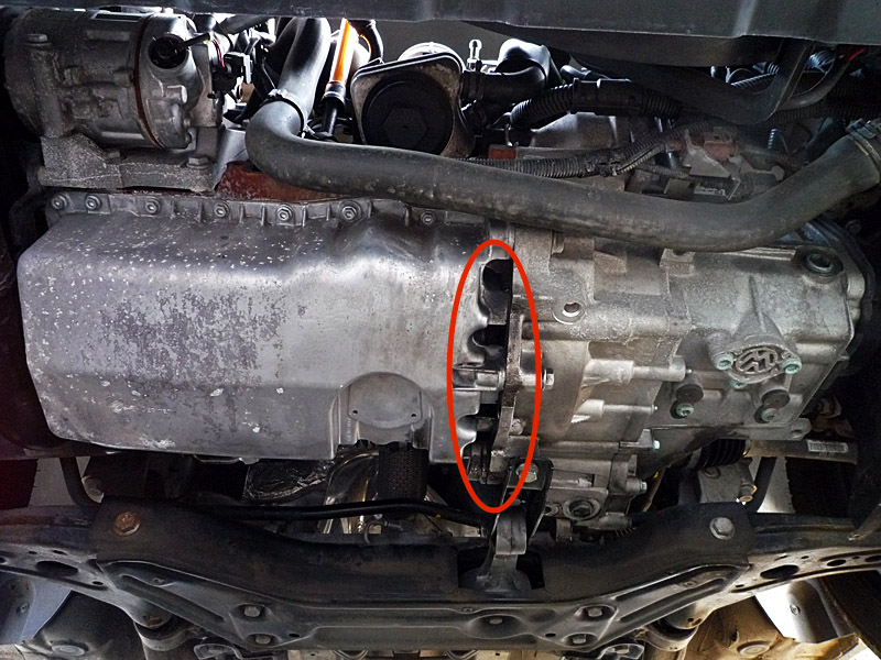

Je viens de constater une fuite d'huile (huile dans le carter du bas), je l'ai découvert car un jour de pluie j'avais trouvé des auréoles au sol (voir un post que j'ai fait il y a 3/4 jours).
Donc je viens découvrir que j'avais une fuite , a mon avis cela vient de la boite. ci joint une photo (c'est une photo d'un autre forum, mais je peux vous montrer plus simplement les endroits)
j'ai passé mon doigt dans les trous (entouré en rouge), je retrouve un peu (vraiment un peu) sur les doigts. Et cela decouline par la suite sur le carter.
A savoir qu'entre le moteur et la boite , il y a un joint en ferraille (clinquant ?) quand j'appuie un peu dessus je vois un peu d'huile apparaitre.
Est ce grave ? car avant d'aller chez Vw je préfère avoir des avis .... :)

Ça à l'air d’être le joint spy vilebrequin.

exact, de retour chez VW
Spi + Volant Moteur Bi masse HS.....
