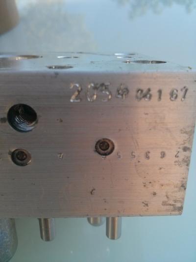

Deux solutions s'offraient à moi. Commander le kit réparation 1K0698517B, mais je n'ai pas eu de véritable réponse quant à la compatibilité de ce kit avec mon calculateur abs. Ou bien passer par BBA-reman qui effectue un échange standard de la pièce alu défectueuse et me fourni une pièce réusiné garantie à vie!
J'ai donc choisi de passer par BBA-reman et suis passé au démontage du bloc avant de passer commande car je devais m'assurer que la référence 2054 était bien gravée sur le bloc.
Bloc alu VAG 2054
Bloc alu VAG 2054

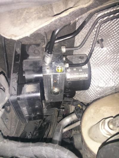

Muni de ma clé de 11, après avoir débranché la batterie, je suis allé dévisser les 6 durites qui viennent se fixer sur le bloc alu, en ayant au préalable protégé les cotés du bloc avec un vieux drap afin d'absorber le liquide de frein qui coule des durites et du bloc alu.
La difficulté de l'opération est bien entendu l'accès au bloc abs qui se trouve au fond à gauche du compartiment moteur
Connecteur calculateur-ABS sorti et première durite dévissée
Le bloc abs repose sur 3 silents blocs, il faut donc tirer fermement dessus pour le sortir en prenant soin de ne pas endommager les durites débranchés.

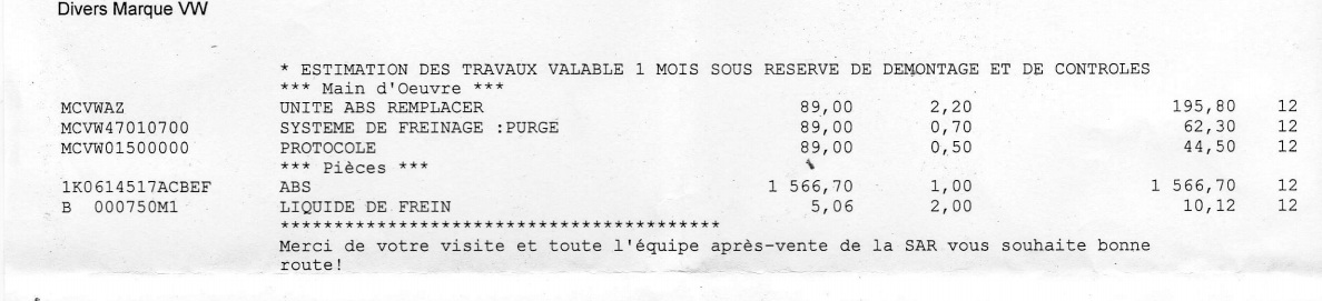

Bonjour voici le devis affiché pour mon touran au sujet de ce fameux voyants ESP, le changement de ce bloc supprime t-il réellement le voyant? Peut t'on commander la pièce directement chez WV? Faut t-il obligatoirement passer par la valise? La valise VAG me confirme bien que c'est un problème d'abs, et le défaut ne peut être supprimé. Je vous remercie de votre aide et de la bonne solution apporté à ce sujet qui peut en aider plus d'un! Oui le garage me demande 2240 euros de réparation ;)
Voilà le devis
Voilà le devis

Bonjour Bishop000
Si et seulement si ton code défaut est G201,
Je te conseille de demander un devis avec la pièce 1K0698517B qui correspond au kit de réparation et non le bloc abs complet.
Pour info ce kit se trouve sur ebay pour environs 220 euros ici: http://www.ebay.co.uk/itm/GENUINE-VW-VO ... 58a3ba606b
La réparation en concession grâce à ce kit de réparation tournerait autours de 700 euros...
