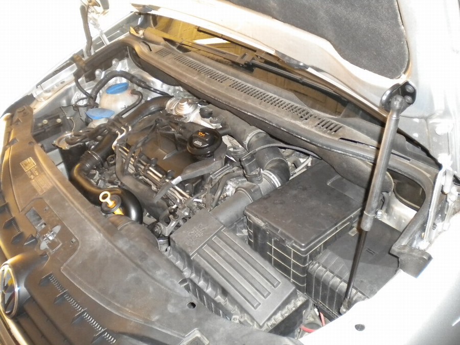

Première étape : ouvrir le capot

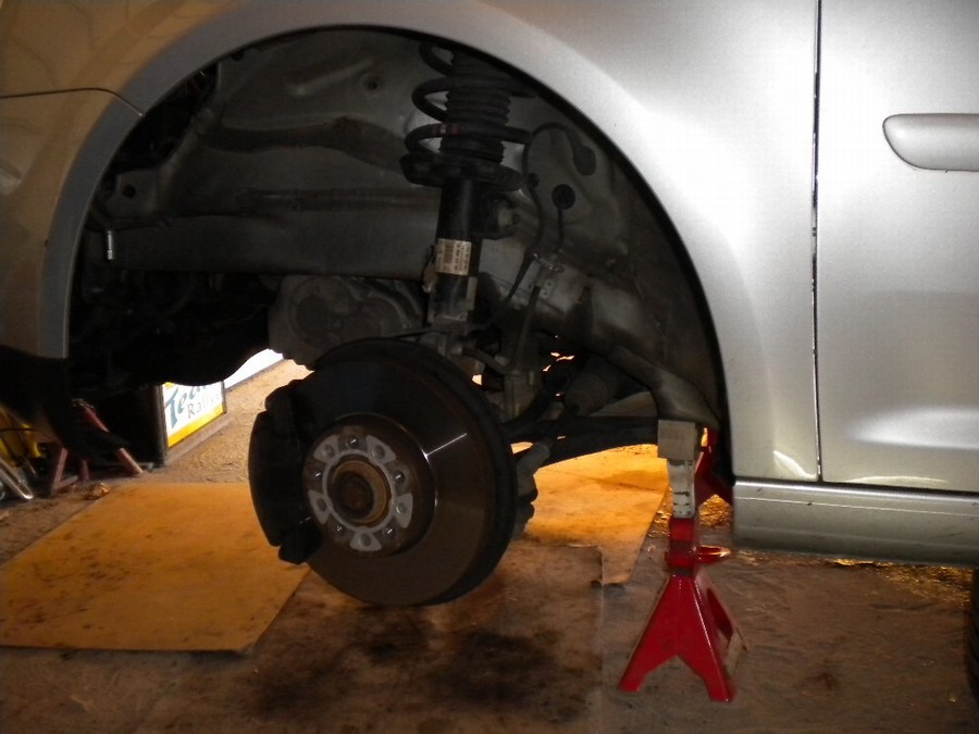

Poser la voiture sur 2 chandelles sur les pivots arrières des triangles.

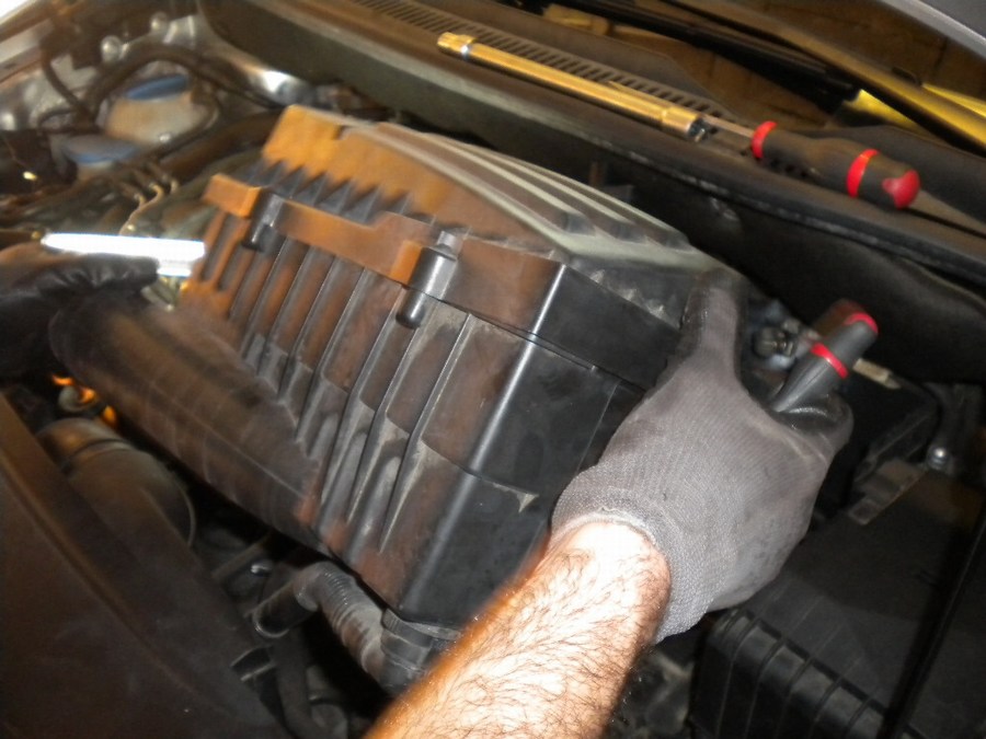

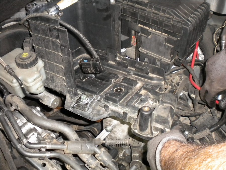

Retirer le filtre à air, la batterie et son support.
Retirer les roues, passages de roue puis démonter les rotules de direction.

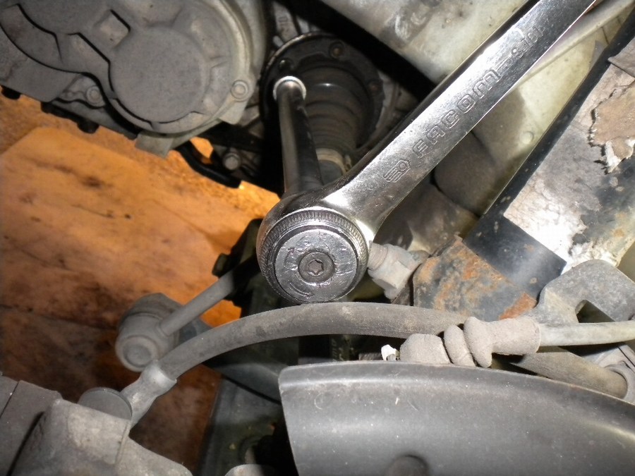

Utiliser la clé de type XZN 12 pans pour démonter les transmissions. Ce même type de clé sera utilisé plus tard pour démonter le volant moteur.
Pour bloquer la transmission il suffit de placer un tournevis à l’intérieur du disque de frein.

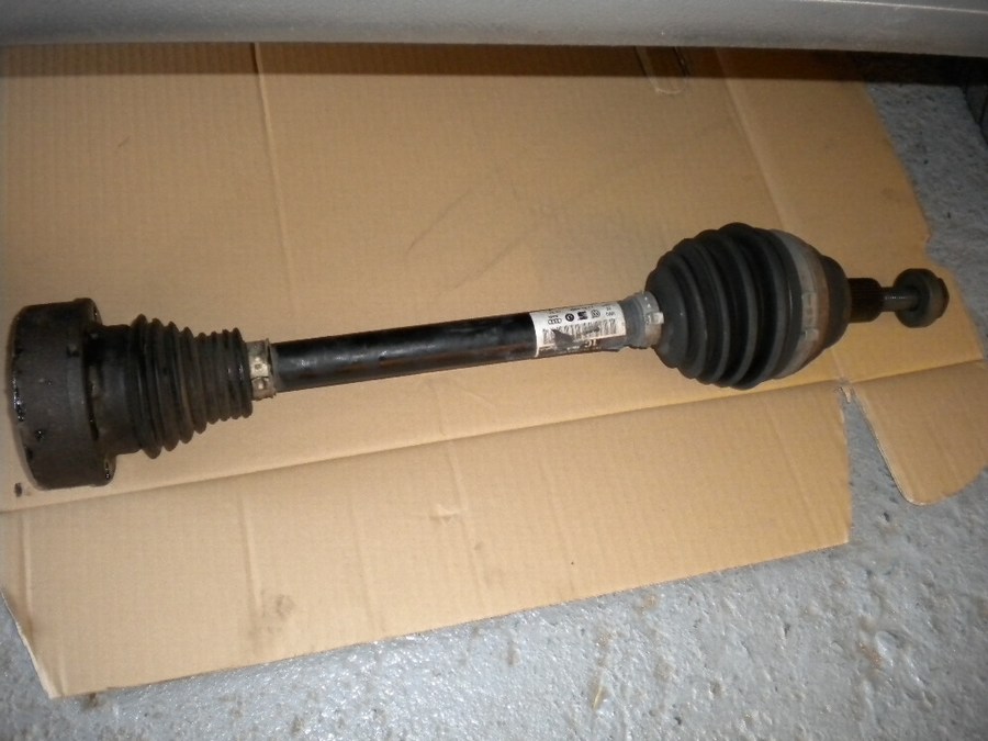

Démonter les transmissions côté boîte de vitesse. Remarque la transmission avant gauche est à retirer complètement alors que celle de droite peut être juste désolidarisée de la boîte de vitesse et rester sous la voiture.
Voici la transmission avant gauche. Remarque : de la graisse est présente entre la transmission et la boîte. Nous l’avons protégée et réutilisée en l’état.

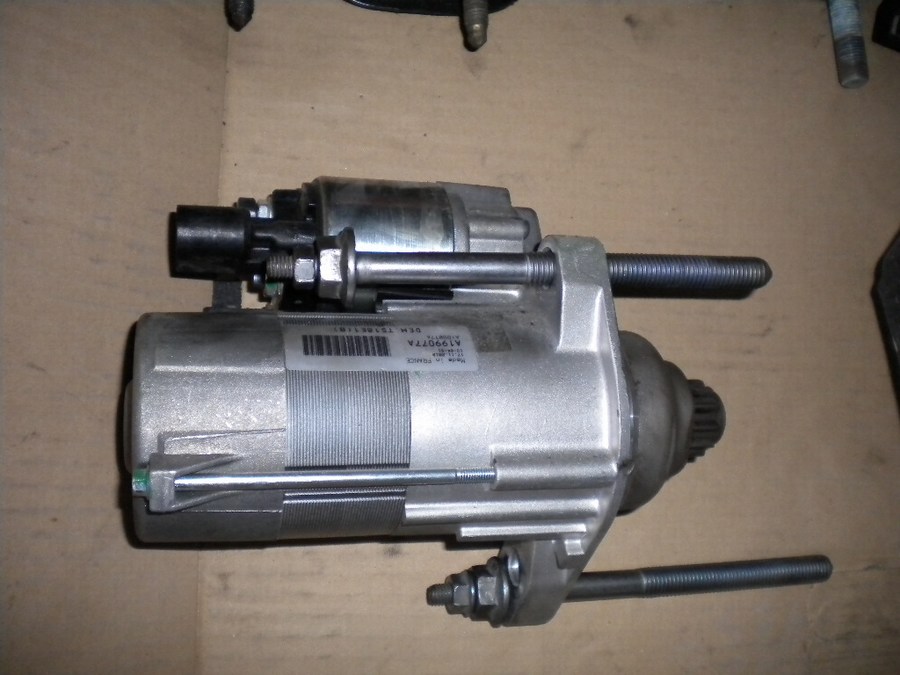

Démarreur démonté.

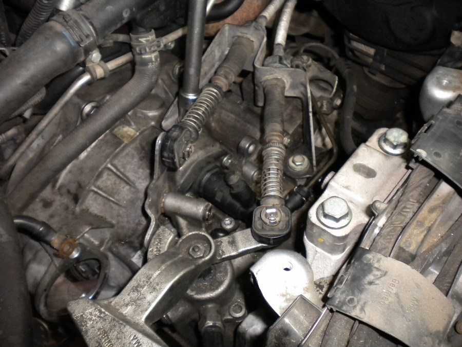

Commandes de vitesses avant démontage. Remarque, il n’y a pas de risque de dérégler les vitesses.
Commandes de vitesses démontées et suspendues.

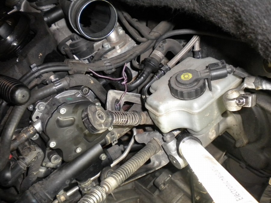

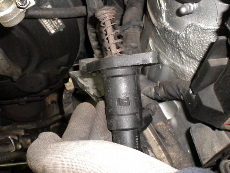

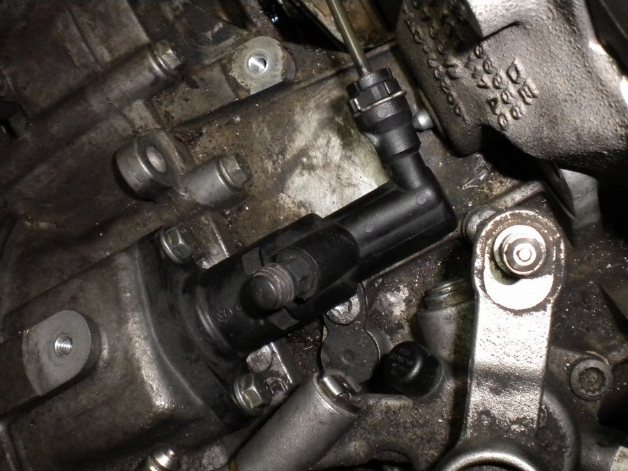

Cylindre récepteur d’embrayage avant le démontage. Il y avait un bruit de couinement lorsque la pédale d’embrayage était enfoncée. Ce n’était pas le cylindre récepteur mais l’ensemble fourchette-butée-arbre primaire qui n’étaient plus assez lubrifiés.
Cylindre récepteur d’embrayage démonté.

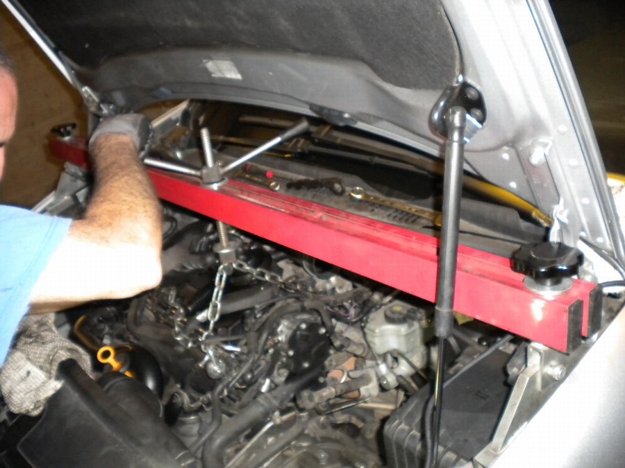

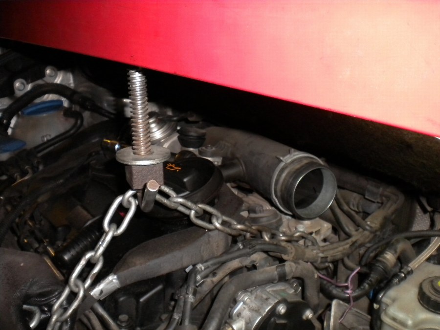

Palan posé derrière le vérin de capot. Objectif : soutenir le moteur par le dessus après avoir retiré son support côté boîte de vitesse. Il est possible aussi de soutenir le moteur par en dessous par l’utilisation d’un cric.

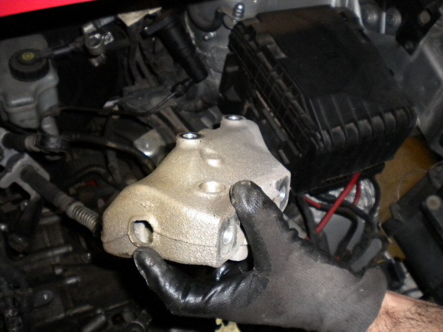

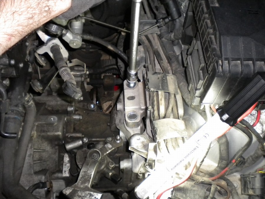

Démontage du support de moteur côté boîte de vitesse

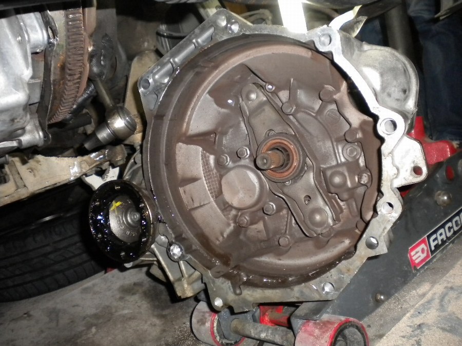

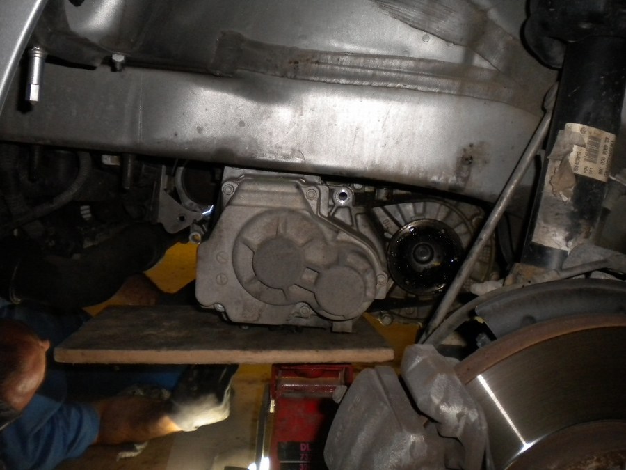

Mise en place d’un cric sous la boîte de vitesse. Il s’agit de la désolidariser du moteur et de la poser au sol afin de pouvoir atteindre l’embrayage. La dépose de la boîte a été difficile. Celle-ci n’a pas trouvé facilement sont chemin vers le bas entre le berceau et l’environnement moteur. Remarque : il est possible et utile d’utiliser en plus du cric une corde pour tenir la boîte par le dessus.

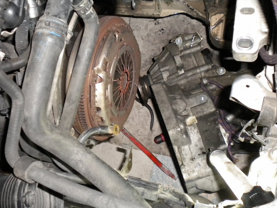

La boîte de vitesse est déposée. L’embrayage est là. Remarque : nous n’avons pas vidangé l’huile et réutilisé celle-ci en l’état. C’est plus lourd, du coup.

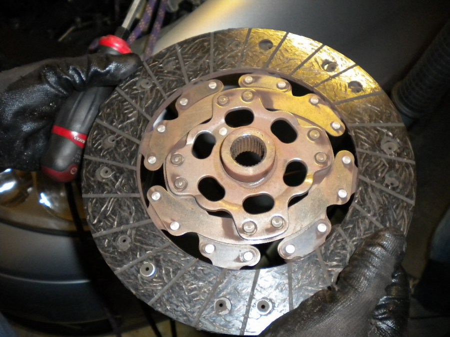

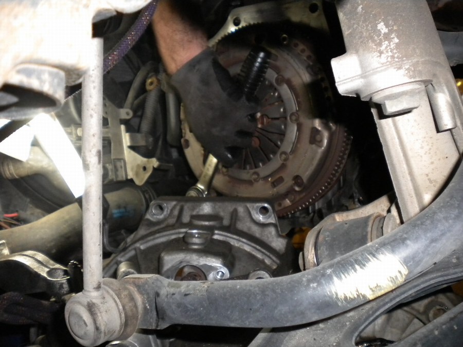

Démontage de l’embrayage avec une douille 12 pans.

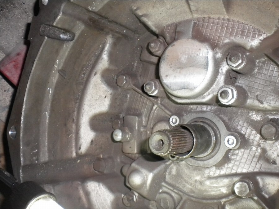

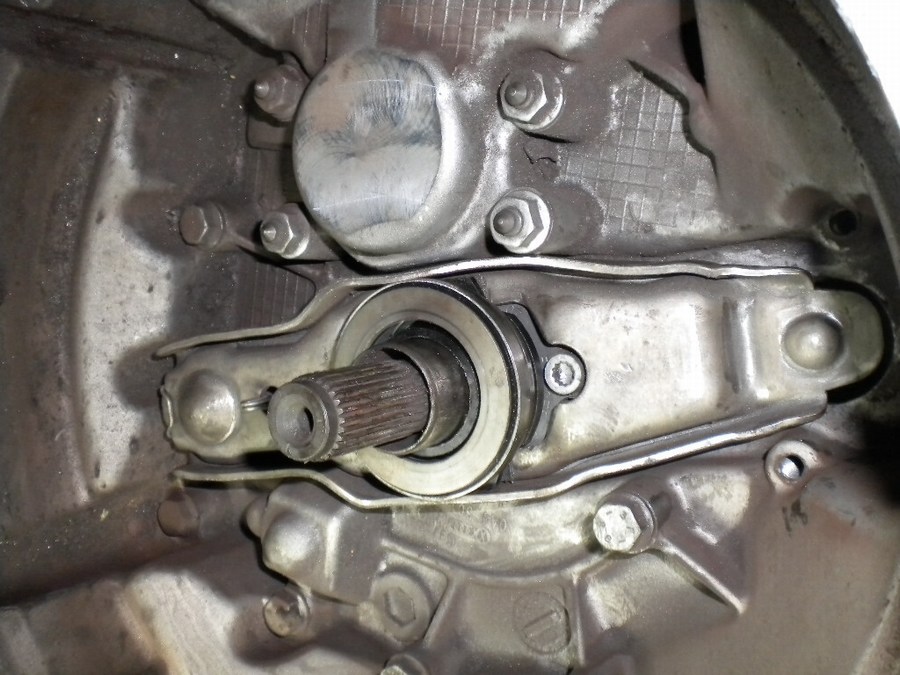

Voici la boîte de vitesse avec l’arbre primaire au milieu autour duquel on trouve la butée d’embrayage et la fourchette. A gauche une des deux liaisons boîte de vitesse / transmissions et la graisse.

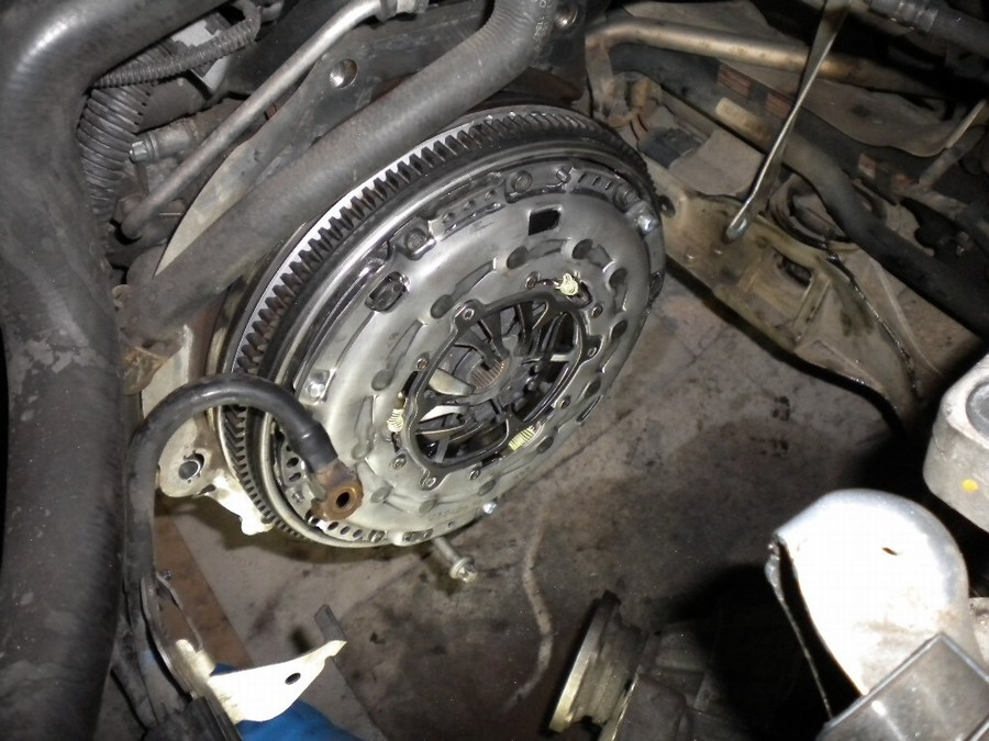

Embrayage démonté

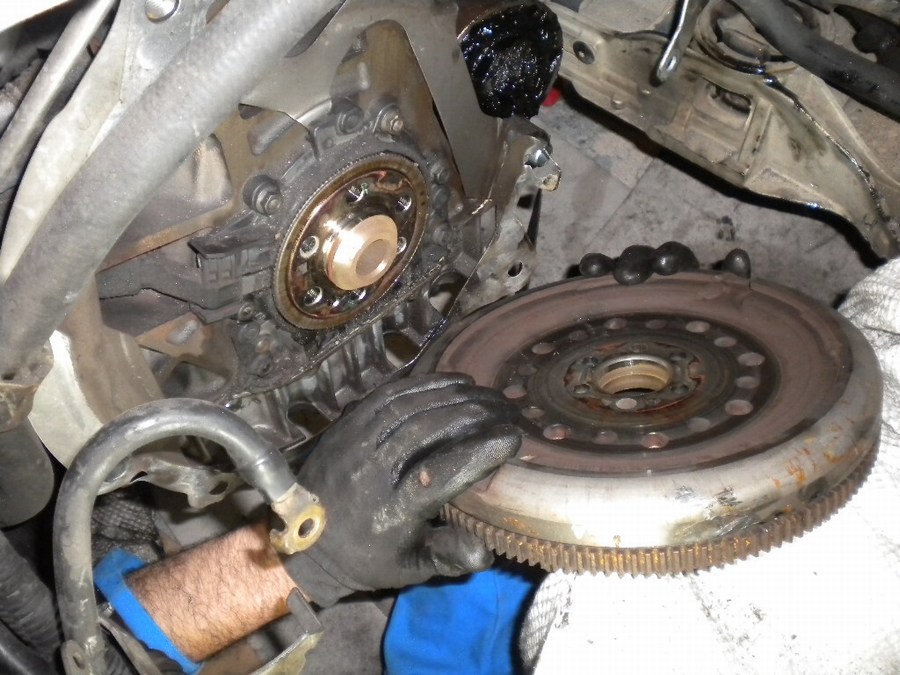

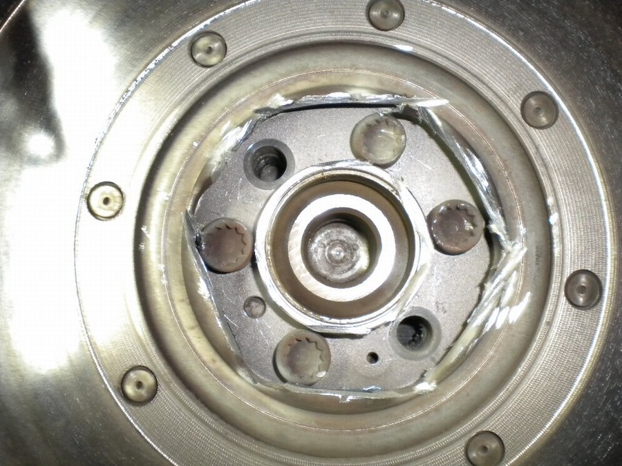

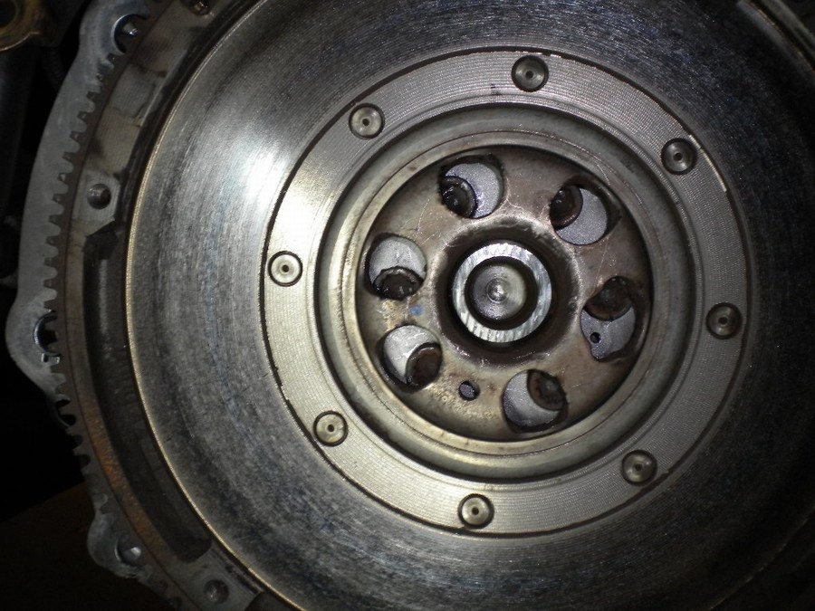

Le volant moteur apparaît une fois l’embrayage démonté.
Vous remarquerez que le volant défectueux a tourné sur son axe ce qui rend impossible son démontage sans l’utilisation d’une … disqueuse ! Conseil : utiliser un disque fin et protéger l’environnement des projections de métal en fusion.
Le volant moteur démonté. Nous avons utilisé 2 tournevis pour le bloquer au démontage : un placé dans les dents et l’autre perpendiculaire dans un trou traversant.

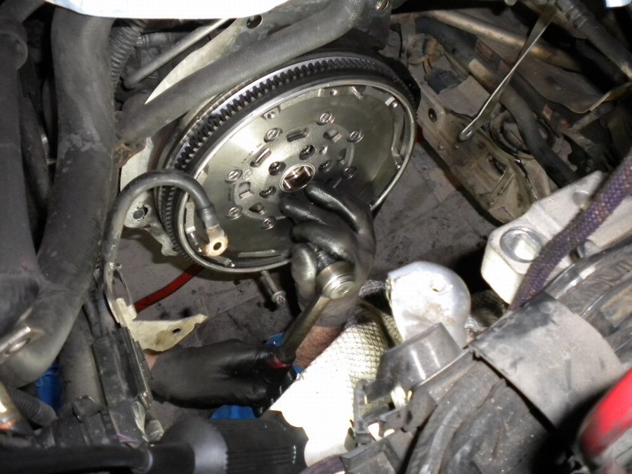

Nouveau volant moteur
Nouvel embrayage. Attention à utiliser un outil de centrage embrayage-volant.
Boîte de vitesse côté embrayage sans la butée ni la fourchette

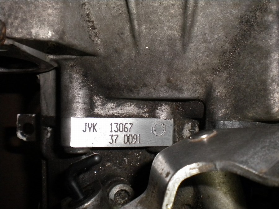

Référence de la boîte de vitesse

La boîte de vitesse est lourde mais je ne l'ai pas pesée...
Pour réduire un peu la charge tu peux la vidanger avant.
Prévoir un cric en dessous. Prévoir une corde par le dessus. Il faut être au moins 2 pour éviter de se faire mal.
La dépose a été compliquée car le berceau nous a gêné.
Il faut la sortir de quelques centimètres puis la faire pivoter sur son axe dans le sens par choc / habitacle puis la descendre progressivement.

Moi j'aimerais le faire sur mon touran 2.0 140 car il commence à faire du bruit .
J'ai acheter Kit embrayage+ volant moteur pour 570 euros modèle Sachs.
J'ai bien compris que la boite des 1.9 et 2.0 n’était pas pareil. Sur le 2.0 la commande de l'embrayage est hydraulique.
J'ai une seule question:
Est ce que l'on peu faire la purge sans appareil de purge sous pression ???
Sinon le reste ne me préoccupe pas de trop.
-- 29 Juin 2013, 11:20 --
Re et est ce qu'il faut remplacer le cylindre récepteur quand on fait la butée, embrayage et volant moteur et comment faire la purge sens appareil de purges ??

alors pour te repondre,oui il est possible de purger sans appareil de mise sous presion!
sur les 140/136,le recepteur fait partie integrante de la commande d'embrayage,et de plus,il faut obligatoirement debrancher le systeme hydraulique pour sortir la boite,donc la purge est obligatoire!
pour ce faire,j'ai utilise une grosse seringue de 120ml avec un tuyau monte serre a son bout,puis il suffit de brancher le bout du tuyau au purgeur (apres avoir chasse l'air comme lors d'une piqure),tu desserres le purgeur et tu injectes et tu resserres le purgeur,repeter plusieures fois l'operation!
ensuite,il faut savoir que la pedale sera un peu molle,ou aura une course assez courte dans les premiers temps(cela seulement au demarrage moteur,ca disparait apres quelques minutes),il faut que le systeme finisse de se purger seul!ca a mis 2 a 3 jours sur le mien avant d'avoir le systeme parfaitement purge!j'avais demande conseil en concession,ils m'ont dit que meme avec la pompe de mise sous pression,ce phenomene etait assez courant :roll:
