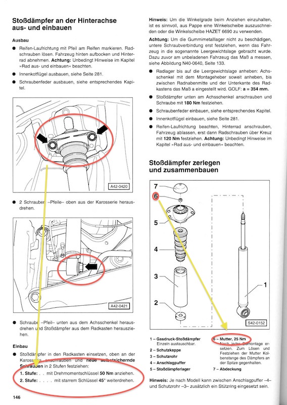

pour plus de sureté
__service_repair_manual__Volkswagen_Golf_V_Golf_5_Plus_VW_Touran_Jetta DE_Page_141.jpg
__service_repair_manual__Volkswagen_Golf_V_Golf_5_Plus_VW_Touran_Jetta DE_Page_141.jpg (163.68 Kio) Vu 9381 fois

Merci pour la doc,
effectivement, mieux qu'une explication....
si je comprends bien, les boulons (entouré en rouge) du haut et celui du bas ont le meme couple de serrage?
50 Nm plus un serrage angulaire à 45°.

par Jc2eler
Salut
N'oublie pas la fixation inférieure de l'amortisseur serré à 180Nm.
