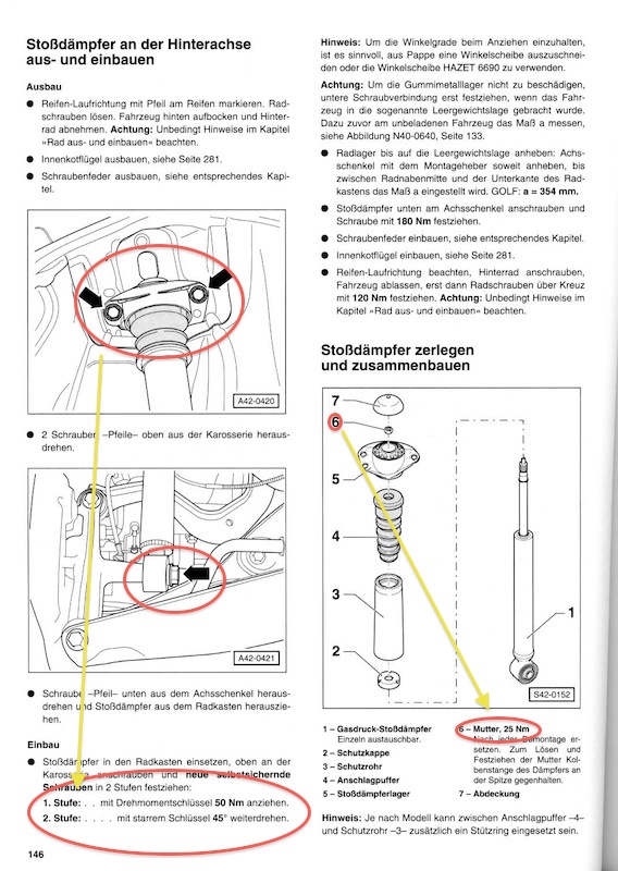

quelqu'un connaitrait il le couple de serrage des amortisseur arrière pour un Touran 2l 140 de 2004?

Message par the_squal31 »
pour plus de sureté
__service_repair_manual__Volkswagen_Golf_V_Golf_5_Plus_VW_Touran_Jetta DE_Page_141.jpg
__service_repair_manual__Volkswagen_Golf_V_Golf_5_Plus_VW_Touran_Jetta DE_Page_141.jpg (163.68 Kio) Vu 10010 fois

Merci pour la doc,
effectivement, mieux qu'une explication....
si je comprends bien, les boulons (entouré en rouge) du haut et celui du bas ont le meme couple de serrage?
50 Nm plus un serrage angulaire à 45°.

Salut
N'oublie pas la fixation inférieure de l'amortisseur serré à 180Nm.
