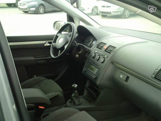

Je viens d'acquérir un Touran 140cv sport de 2005.
Je n'aime pas le volant actuel. Savez-vous si il est possible de changer de volant pour celui d'une Golf V (sans commande au volant) ?
Et également si l'on peut modifier le plastique qui entoure la clim et l'autoradio pour un chromé comme la golf V ?
merci d'avance pour vos lumières.
voici une photo de mon volant actuel.

Salut Crassasta,
Tu peux changer ton volant sans aucun problème...
Pour ce qui est de l'enjoliveur de clim/autoradio finition alu, il existe et est monté d'origine sur le touran phaseII. Il se monte sans difficulté.

Tu trouveras un tuto correspondant pil poil à ta configuration !
Tutoriel de SViT
Attention, pour le volant il te faut un volant 3 branches non multi-fonctions + airbag !!!
Pour la colonne centrale et le rangement au-dessus, oui c'est tout à fait possible ! Il faut compter environ une centaine d'euros pour les 2 pièces :
-> La première
-> La deuxième pièce
Tutoriel de SViT
-> La première

Il faudrait vérifier que le module sous le volant accepte le codage du multifonction (on peut tester meme sans monter le volant), et si ce n'est pas le cas, il faut changer le module sous le volant par un compatible, mais pouvant faire fonctionner les touches de fonctions.
Voir par exemple les références des modules ici : http://wiki.ross-tech.com/wiki/index.ph ... l_Versions
