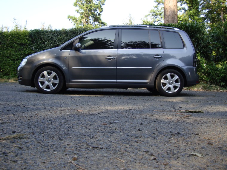

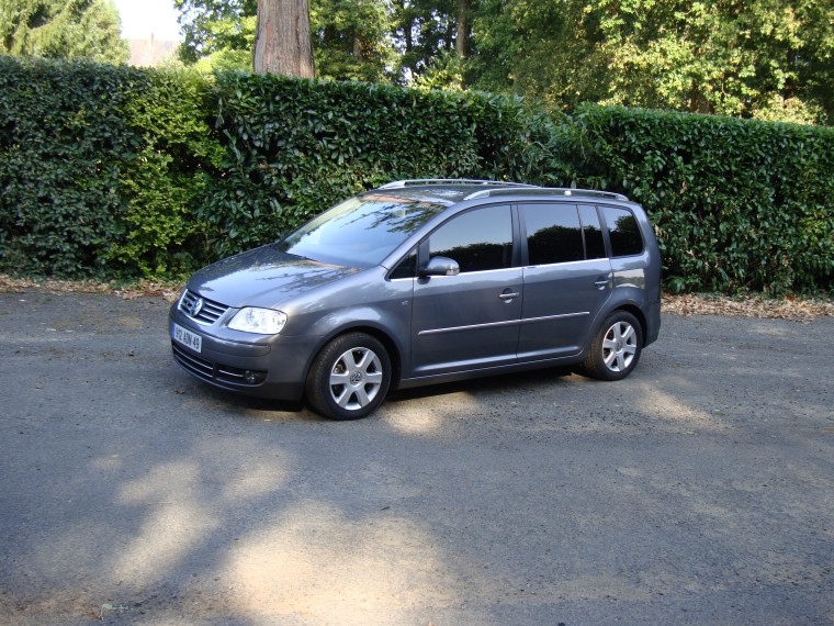

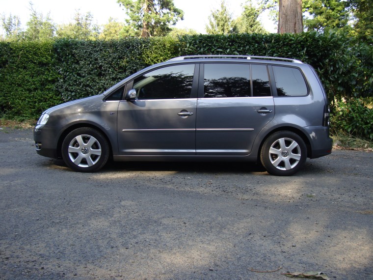

Svit peut tu faire des photos de profil et d'un peu plus loin stp histoire de voir le rendu général mais aussi d'avoir une idée de ce que donne le rabaissement avec les jantes 16 pouces

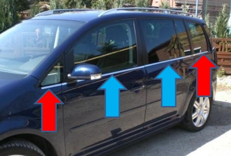

J'ai payé 34,90 € au vendeur Phil-Trade + 7 € de frais de port tu as d'autres vendeurs qui le font entre 39 et 50 € tu dois recevoir normalement 4 baguettes marquer par des flèches sur l'image ci-dessous sachant que je n'ai pas encore posé les parties indiquées en rouge, je tiens à rappeler que je n'ai pas reçu les baguettes arrières j'ai signalé litige auprès de paypal le vendeur ne m'as toujours répondu, je pense qu'il s'agit d'une erreur car LeBouBou111 à passé commande avant moi et à reçu la totalité ftopic5077-250.phpMELR a écrit :Ça me branche grave aussi, depuis le temps que j en cherche !

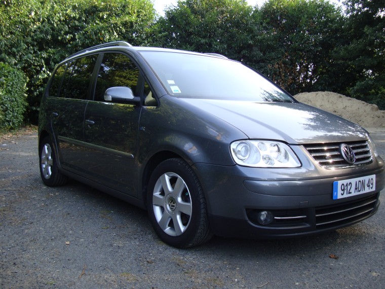

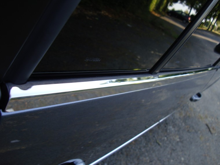

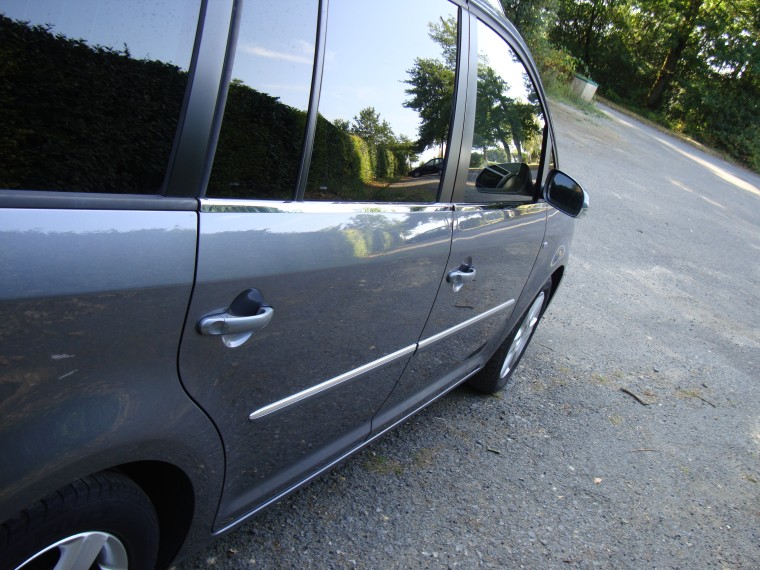

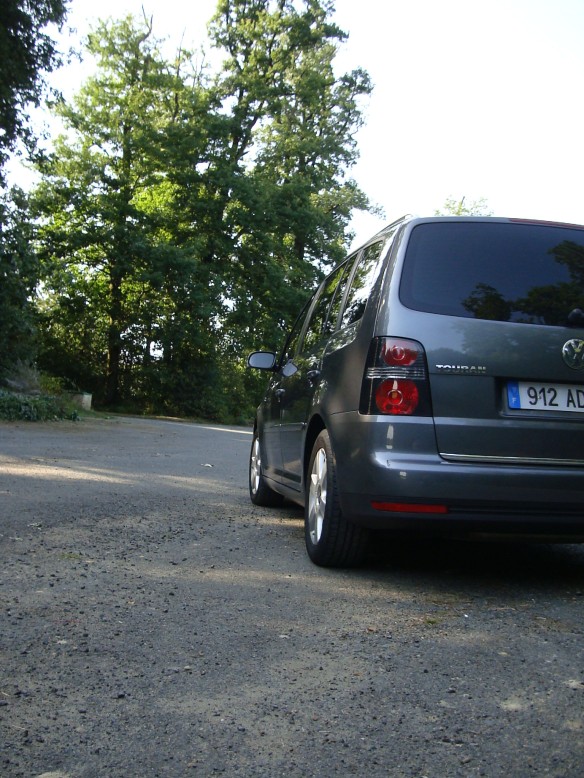

Voila pour les photos, vous remarquerez que la baguette chromée se décolle sur la portière passager.

Sympas le rendu SViT, j'espère que tu aura gain de cause....j'ai vu le résultat finale en vrai sur le TouTou de David et c'est vraiment sympatique.
Pareil pour le rabaissement avec les 16", j'aurais pensé que cela aurait choqué ....mais Non !!
Bravo encore une fois

Exactement pareil que moi Steve...SViT a écrit :vous remarquerez que la baguette chromée se décolle sur la portière passager.
Comme t'as pu le remarquer, sur les parties où sur le haut y'a pas grand espace, bah y'a pas d'adessif... donc ca a du mal à tenir à ces endroits là
Sur les miennes, de près on voir que ca fait un peu des vagues tout le long parce que j'ai appuyé comme un malade pour les faire tenir.
Mais comme nous a dis Merl, un petit coup de colle à pare-brise et normalement c'est bon
- SViT
- Messages : 2216
- Enregistré le : 02 févr. 2009, 23:16
- Localisation : Dans mon Touran
Ouais! j'ai remarqué que les baguettes sont totalement droites alors que les portières sont très légèrement arrondis et avec son gel double face de m.... c'est pas gagné, par contre j'aimerais bien récupérer la partie arrière car ça fait un peu chelou comme ça.Leboubou111 a écrit :Exactement pareil que moi Steve...SViT a écrit :vous remarquerez que la baguette chromée se décolle sur la portière passager.
Comme t'as pu le remarquer, sur les parties où sur le haut y'a pas grand espace, bah y'a pas d'adessif... donc ca a du mal à tenir à ces endroits là![]()
Sur les miennes, de près on voir que ca fait un peu des vagues tout le long parce que j'ai appuyé comme un malade pour les faire tenir.![]()

à la vue des photos de près je suis moins enthousiaste.
ça n'épouse pas tellement les formes du contour des vitres (au niveau des jointures)
du coup je ne sais pas si je vais me laisser tenter, par contre c'est vrai que de loin ça claque.
svit il ne te manque plus que les étriers et les bas de pare choc a faire peindre ( et bien sur les jantes)
j'ai vu celui de ange-o c'est super la peinture des bas de pc !!!!

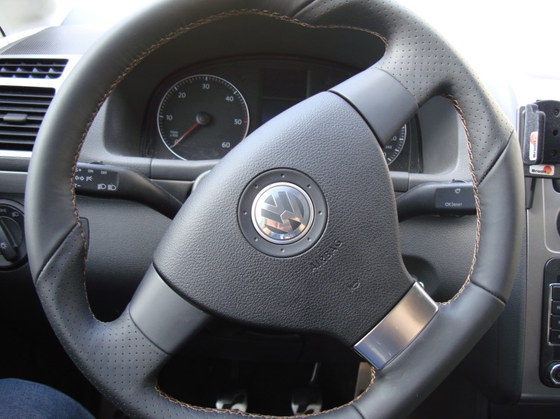

Futur Modification:
Le changement du volant d'origine du V1 / 4 branches qui s'effrite de partout contre un volant de Golf V R32
Vivement la réception du colis

J'ai trouvé le volant avec un petit défaut il à une couture défectueuse mais c'est facilement réparable à 179 € hors frais de port sur http://www.ebay.de et l'airbag accompagné du cache VW sur http://www.ebay.co.uk à 80 € hors frais de port, donc au total j'en suis à un peu moins de 300 € tout compris, c'est une somme mais j'ai craqué j'adore trop ce volant et en concession je m'en serais tiré avec 450/500 € de facture.chicheng a écrit :Alors tu l'as trouvé où et pour combien ce bô volant?

C'est vrai qu'il a de la gueule :P

Bravo, j'ai hatte de voir les photos
C'est vraiment une belle affaire vu le prix car 500€ c'est à peine le prix de l'airbag seul en concession

Bravo! bien vu svit super le volant!

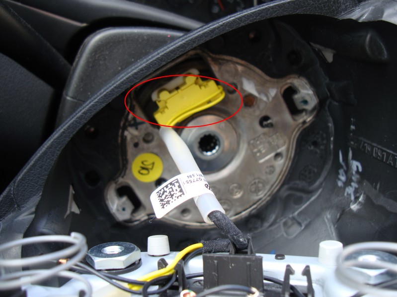

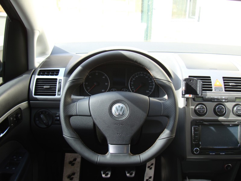

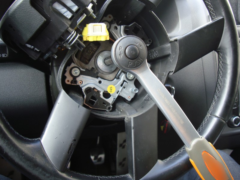

Changement Du Volant:
Tout d'abord débrancher la batterie, attendre un peu et faire toucher les polarités + et - afin de décharger tous les circuits.
Ensuite à l'aide d'un tournevis plat il faut déclipser le cache et son airbag pour cela il faut démonter le cache de la colonne de direction et en tournant le volant de chaque coté à 90°, cette opération se réalise derrière le volant, on peut s'aider d'un petit miroir pour situer les attaches et pour finir on débranche l'airbag.
Il faut dévisser la vis centrale avec une douille spéciale " XZN M12 " en 18 pans.
Même opération dans le l'autre sens.
Ne pas oublier de rebrancher la fiche.
Et voila un volant tout beau tout neuf, pour replacer le cache airbag il vous suffit d'appuyer dessus il se clipse tout seul, rebrancher la batterie et c'est fini
Le résultat est à la hauteur des mes attentes
