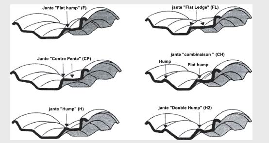

J'ai juste besoin de savoir si est légale et faisable de mettre des jantes en 6Jx15 H2 ET47 pour mettre des pneus hiver alors que d'origine c'est des 6Jx15 ET47. J'ai vue cette photo de jef10 (voir page 29) et à priori il a des jantes 6Jx15H2 ET47 donc je pense que c'est bon mais...

Ce qu'il faudrait définir c'est ce que H2 veux dire ....

Voici la définition que j'ai trouvé:
Bossage (hump ou bourrelet d’acier) est situé sur toute la conférence du siège de la jante. C’est un élément de sécurité qui permet d’éviter que le talon ne tombe dans le creux de la jante, et évite le dejantage. Il existe de différents types du bossage: jante „Hump” H (hump rond au long de la partie extérieure), jante „double Hump” H2 (un Hump au long de la partie extérieure et un autre au long de la partie intérieure ce qui améliore la fiabilité de la fixation du pneu sur la roue), jante FH (flat hump), jante CP (contre pente), jante CH (combination hump(FH+H))

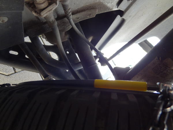

Je voudrai savoir ou ils sont, car j'ai acheter des chaines en9mm et je voudrai savoir si ca passe ou non, je voudrai juste un cliché si cela existe chez qqun !!the_squal31 a écrit :Je comprends pas ta question tu veux savoir la position des capteurs de roues ou de tout les capteurs nécessaire au fonctionnement de l'ESP

tu n'aura aucun probleme avec les capteurs ABS ils sont placés sur le porte fusée. il faut faire plus attention aux faisceaux electrique des témoins de plaquettes et du capteur abs. C'est souvent eux qui meurent suite à un mauvais montage de chaines, elles les arrachent

Je remonte mon sujet, car je viens de faire un test avec mes chaînes, et je ne vois absolument rien qui viendrait entravé le bon fonctionnement des capteurs avec celles-ci braquage à fond et en compression, il doit resté approximativement 100mm [clignote]et je suis monté en 7"1/2[/clignote] :

ben non y a rien qui empêche le bon fonctionnement des capteurs quand les chaines sont montées !! je n'arrive pas à comprendre ou est ton problème ???

34 pages qui disent que les jantes 7" ne sont pas chainables + VW qui me disent pareil et veulent vendre des chaines à 300€ ou des jantes, et moi qui fait un test et qui conclus que tout va bien même si les chaines sont mal montées, avant quelles pettent les capteurs.....y"a du cheminthe_squal31 a écrit : ou est ton problème ???

Le chaînes ne peuvent pas casser le capteur !! La seule chose qu'elles cassent c'est les faisceau électrique du capteur ABS et du témoin d'usure des plaquettes
Re: Qui as une photos de situation des capteurs ESP ?
A conditions uniquement qu'elles mêmes cassent, car suivant les clichés ci-dessus, je démontre bien qu'il n'y a aucuns risques à monter tout type de chaines sur des jantes en 7" et encore moins en 6" même si la roue est braquée à fond et amortisseurs compressés il reste encore beaucoup de marge.the_squal31 a écrit :Le chaines ne peuvent pas casser le capteur !! La seule chose qu'elles cassent c'est les faisceau électrique du capteur ABS et du témoin d'usure des plaquettes
Et donc je pense qu'il y de la désinformation sur ce sujet ou alors une méconnaissance total , peut-être due au constructeur certes mais quand même, pour des gens comme moi pas forcément experts techniques, lors de la lecture de ce sujet on prend peur....et je ne pense pas qu'il y ai matière justement, à avoir peur, j'ai dépensé 39€ dans mes chaines et je pense avoir fait le bon choix après toutes les vérifications techniques dans toutes les situations de montage possibles...

Tu y vas un peu fort en te basant sur un unique essai statique. Une chaine en mouvement, c'est autre chose : elle bouge et ne reste pas plaquée à la roue. Je ne dis pas que tu auras obligatoirement un problème car plusieurs ont déjà utilisé des chaines standard sans aucun problème. Mais la prudence s'impose, tant dans l'usage des chaines sur des roues aux dimensions non prévues, que dans les jugements hâtifs sur le sujet.svetlan a écrit :... Et donc je pense qu'il y de la désinformation sur ce sujet ou alors une méconnaissance total ...
Une chaîne en mvt mal montée ( donc mal fixée ) oui, donc il s'agit bien d'une erreur de montage et pour en arrivé aux dégâts cités, il faut vraiment de l’inattention lors du montage.jef10 a écrit :Tu y vas un peu fort en te basant sur un unique essai statique. Une chaine en mouvement, c'est autre chose : elle bouge et ne reste pas plaquée à la roue. Je ne dis pas que tu auras obligatoirement un problème car plusieurs ont déjà utilisé des chaines standard sans aucun problème. Mais la prudence s'impose, tant dans l'usage des chaines sur des roues aux dimensions non prévues, que dans les jugements hâtifs sur le sujet.svetlan a écrit :... Et donc je pense qu'il y de la désinformation sur ce sujet ou alors une méconnaissance total ...
Car la distance restante entre le pneu et la câblerie est conséquente, CQFD. Alors je dis qu'avec toutes les précautions qui s'imposent lors du montage (et c'est pour cela également que l'on nous préconisent de faire des essai tranquillement au domicile bien avant leurs utilisation....), il ne dois pas (il n'y a pas)y avoir de problème.
