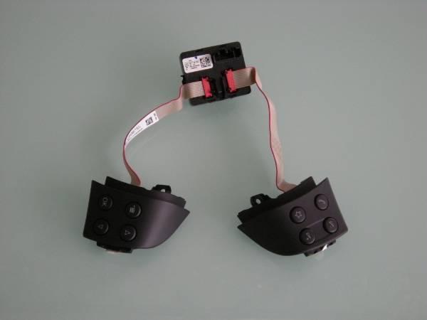

Bonsoir,
on me propose les palettes pour customiser mon volant (voir photos)
Cela comprend:
Droite et gauche + commande
Pièce -NR: 1K0 959 537 J
Pièce -NR: 1K0 959 538 F
Commande Pièce -NR: 1P0 959 542
Et ce que ça suffit pour rendre le volant multifonctions ?
Est-ce compatible à un Touran 2 ?
Quelle est le prix qu'il faudrait payer tout ça d'occasion ??
Merci et salutations.
Touran 2L TDI.
