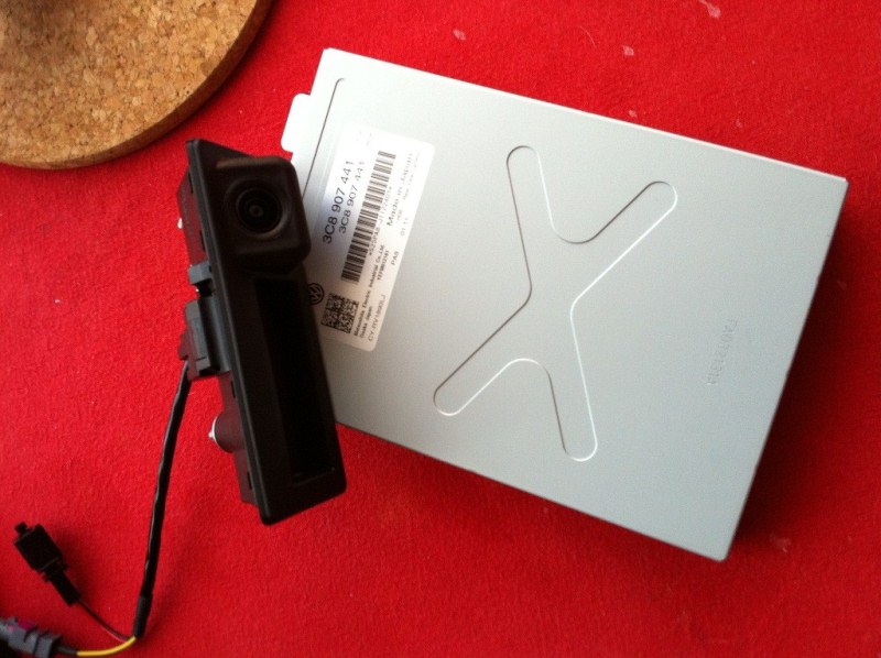

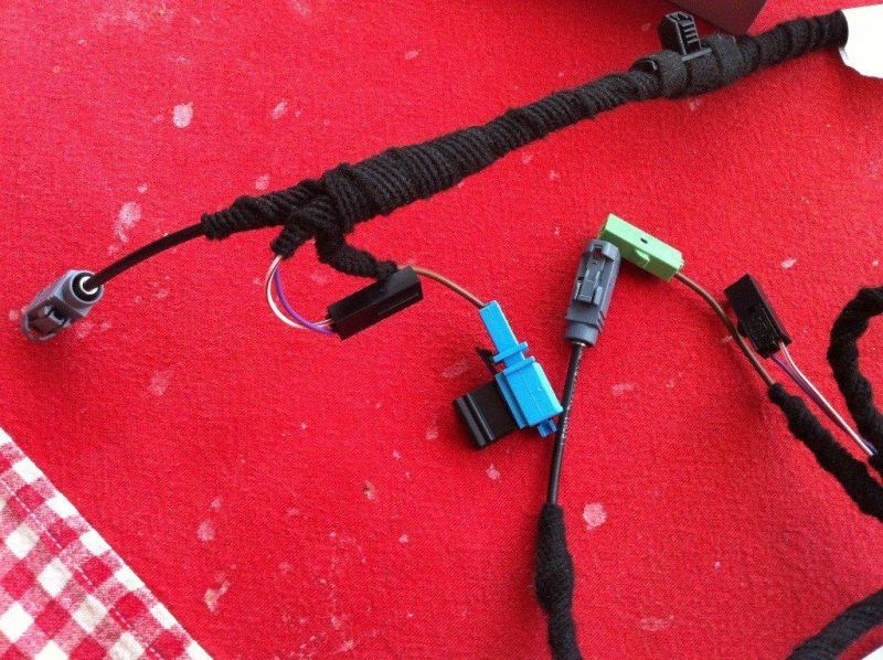

J'ai reçu le matos... et je ne sais pas comment le brancher :-? :mrgreen:
J'ai reçu la caméra + le contrôleur que j'ai commandé en sus.
5N0 827 566 (caméra) et 3C8 907 441 (contrôleur)
Je ne vois pas ce que je dois prendre comme câble pour le RNS... et comment alimenter la caméra...
J'ai ça comme câble fourni avec :
Je pense qu'il me faut juste le bidule entre le contrôleur et le RNS, genre :
http://www.kufatec.de/shop/product_info ... at-CC.html
ou
http://www.kufatec.de/shop/product_info ... iguan.html
Mais lequel :?:
