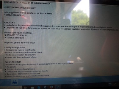

Re: [TUTO] TDI 140 : nettoyage turbo aux ultrasons
bonjour à tous,
bravo résideur pour le tuto.
ma question s'adresse aux connaisseurs et surtout resideur si possible,je ne connais rien en mécanique.
mon toutou est un 1.9l de 105cv année 2010 ?
Quand j'accélère volontairement à fond, je perds en puissance, j'ai beau appuyer ca avance pas, solution: couper le moteur et redémarrer, ça me le fait pas tout le temps, cela m'est arrivé 3 fois sur 2 mois, sinon elle roule bien. j'ai vérifié le capteur de suralimentation, il est propre.
je peux pousser en 3ème à 3500T/mn tout va bien. j'ai pensé à la géométrie variable grippé, mais ça peut être aussi autre chose.
je l'ai passé à la valise multidiag, voici les résultats:
merci de votre aide. je suis du nord pas de calais.
Touran 1.9 TDI 105cv année 2010 modèle FREESTYLE, rns510

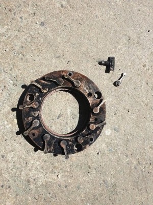

Bonjour, je viens de démonté mon turbo merci au tuto de résideur j'ai un touran 140cv avec moteur bkd et je l'ai sorti par devant juste en enlevant le cache soupape.
J'ai du faire une mauvaise manipulation lors du décollage car je me suis retrouver avec une ailette cassée
et également deux des 3 vis torx se sont cassées au démontage.
Conclusion j'ai commendé un turbo en échange standard
![Crying :cry:](./images/smilies/crying1.gif)
