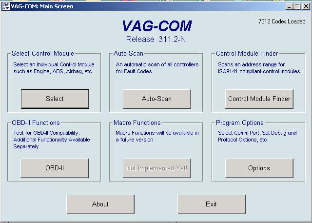

Le DIAGNOSTIQUE:
1-Lancer Vag com branché
2-Allez dans Select control module
Image illustrative venant du site http://tuning-diesels.com/

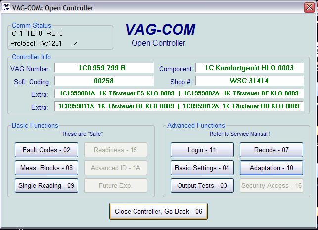

3-Allez dans 01-ENGINE
Image illustrative venant du site http://www.wak-tt.com/
4-Allez dans Meas. Block-08
Image illustrative venant d'internet
