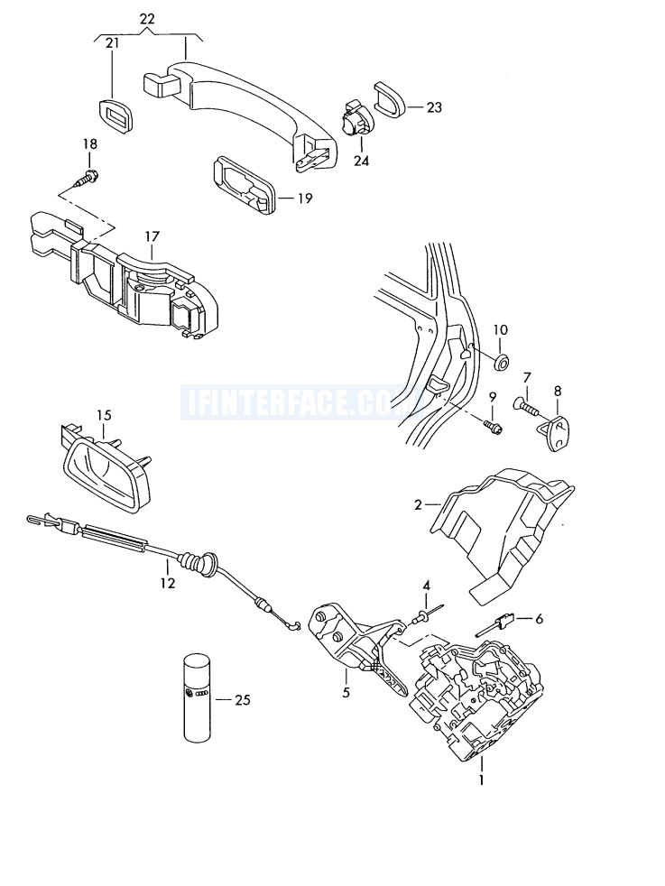

J'en profite pour faire ma petite contribution:
Serrure Arrière ETKA:
Serrure Arriere
Serrure Arriere
Serrure Arriere.jpg (105.28 Kio) Vu 8643 fois

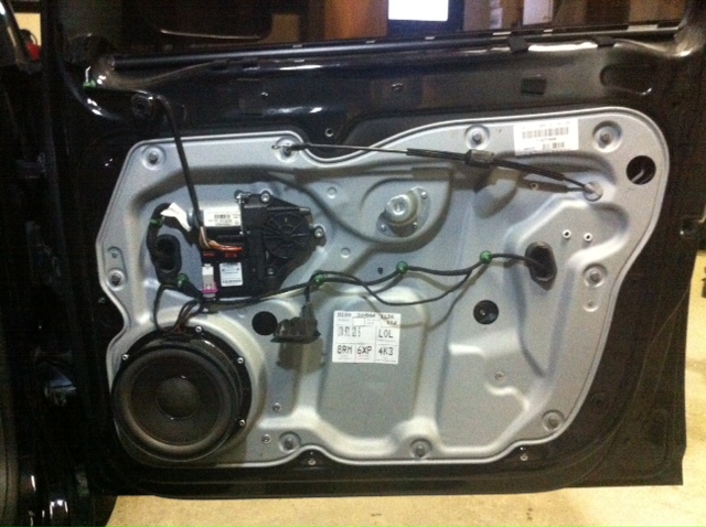

-- 31 Jan 2015, 11:29 --
Garniture Avant droite: position des clips
Tole Avant droite
Tole Avant droite
photo 1.JPG (122.02 Kio) Vu 8642 fois
Tole intérieure: position des 2 goupilles en plastique blanc de la serrure, et 2 boulons de 10 à dévisser pour désolidariser la vitre du mécanisme de lève-vitre.
Tole Avant droite
Tole Avant droite
photo 2.JPG (131.96 Kio) Vu 8642 fois

Sur les vues éclatées, à quoi sert la piece n°5?

cette pièce sert à positionner la serrure et la maintenir en place en prenant appui sur le panneau de porte.
voir photos ici topic10115-125.html

Heureux propriétaire d'un toutou V1 depuis 1 an, tout allait bien et voilà : casse lève vitre conducteur.
un rapide passage chez VW, devis 300€ à la louche. N'écoutant que mon courage et les conseils avisés du forum je me lance.
dépose de la garniture, OK, dépose de la tole intérieure OK, dépose de la serrure OK.
Je bloque la vitre avec une cale en bois en attendant la pièce de rechange, et repose la serrure seule. je fais un essai la porte s'ouvre et se referme avec la poignée. c'est là que les ennuis commencent: je reconnecte la serrure et verrouille avec la commande, la porte est bien verrouillée, je déverrouille et là, la porte reste bloquée, impossible à ouvrir , même avec la clé, ou en tirant sur le câble!?
Est ce en relation avec la fermeture centralisée ou un problème mécanique ???
