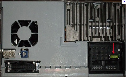

Je reviens vers vous car j'ai tenté de remettre le fusible dans le boitier sous le capot pour remettre mon rns 510 en marche. Mais plus rien ne s'allume pourtant le fusible est bon.
Quelqu'un pourrait me dire où chercher la panne ?
lepoulpe
Messages : 2546
Localisation : ESSONNE
Re: RNS510 ou se trouve le fusible ?
Message par lepoulpe »
Bonjour ptimoi,
Regardes s'il n'y a pas de fusible derrière le poste
Capture d’écran 2014-07-12 à 06.15.19.png (184.4 Kio) Vu 14330 fois

coucou
bon me revoila après avoir trouvé un instant pour demonter mon poste. alors j'ai regardé derrière le poste et j'ai bien trouvé un fusible jaune de 20 ampères mais il est en bon état. Tout est bien branché il me semble, mais mon poste ne s'allume toujours pas. Quelle autre vérification faut il faire ?
