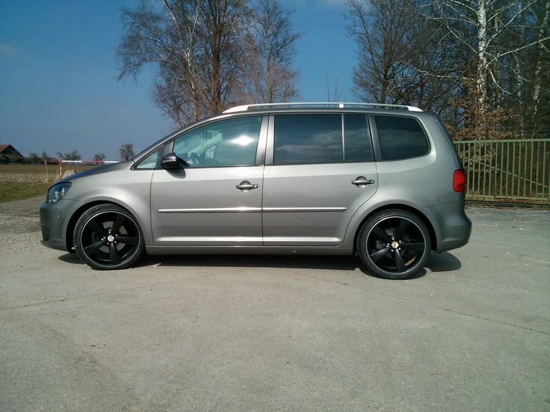

moi jai opter pour le 18"
montage ressort -30 Eibach dans une semaine

Re: Pose de jantes en 17", 18", 19" ou 20" et plus
On dirait que c'est pas du 18" --> c'est peut être une illusion d'optique (style les branches sont trop courtes)
Par contre, j'aime bien le modèle, ça reste "intemporel" et va bien au tourna, ni trop sport, ni trop tuning

premiere fois que je voix ce modéles , ca change ;, avec les ressort elles vont bien ressortir !!

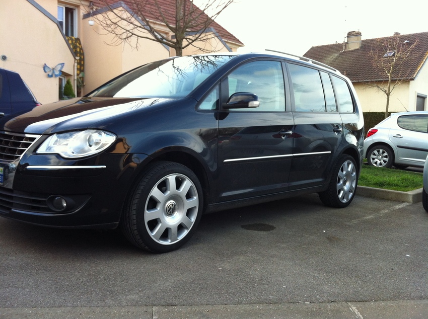

bonsoir a tous
je ne me suis toujours pas décider pour le choix de mais jantes
la j ai craquer sur les jante de audi a8 les star en 18"
ma question est
si je mais du 18" pouce suis je obliger de la rabaisser
sachant que j ai les ressort sport voir photo
merci de votre aide
je ne veut pas que cela me face un 4/4
Le rabaissement n'est pas une obligation mais ce serait quand même mieux pour gommer l'effet 4x4.
Moi en 19" je suis descendu de 90mm,la il n'y as plus d'effet 4x4 et encore c'est un poil trop haut pour moi...

Sur mon V2, javais le châssis sport VW rabaissé de 15 mm et après avoir mis des Omanyt en 18" cela ne faisait pas 4x4.
Rien ne t’empêche de prendre les jantes et de voir apres pour le rabaissement s'il y en a réellement besoin
