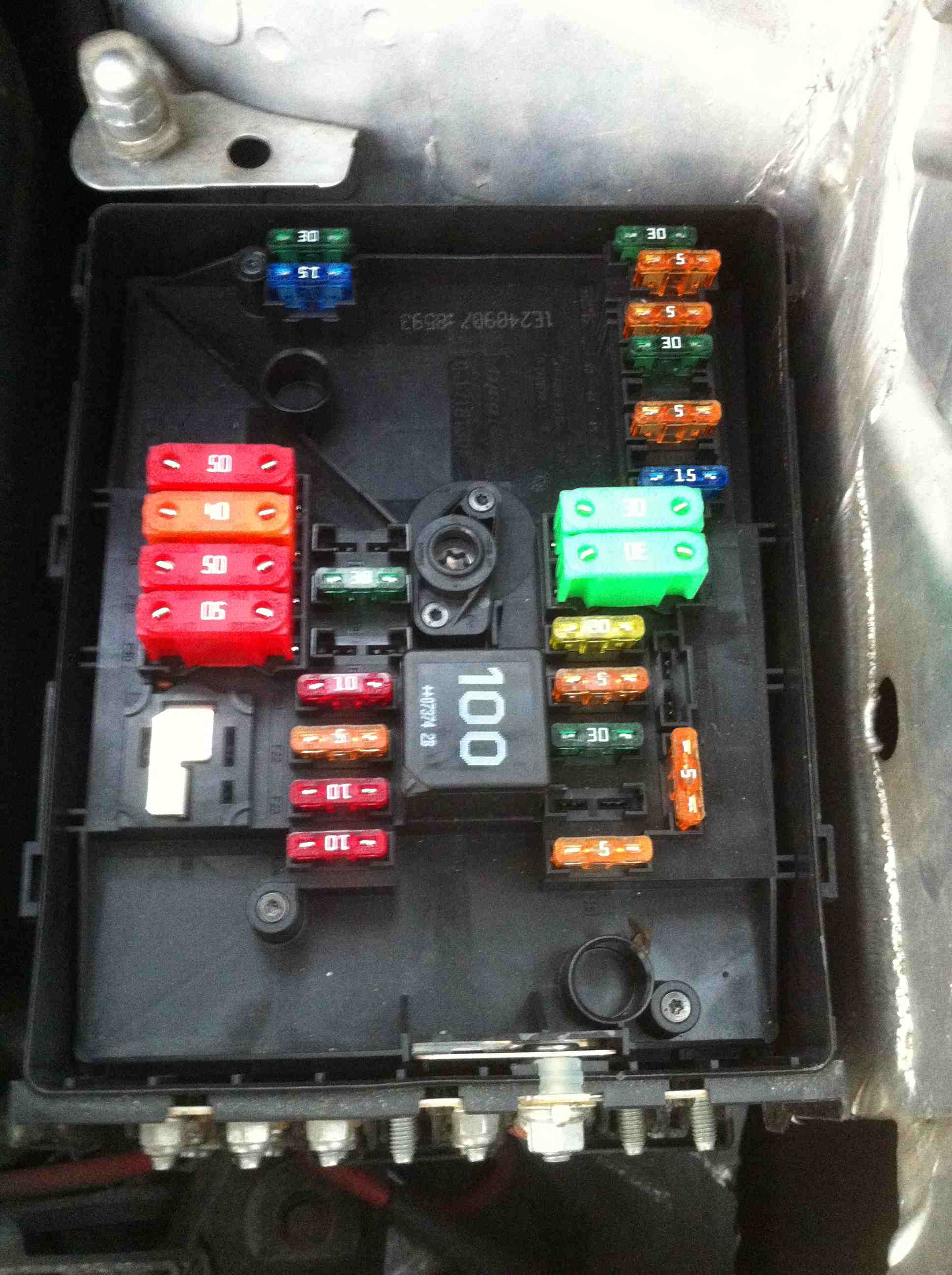

voila les photo de mes boites a fusible pour une touran tdi 105 de novembre 2007 (siège chauffant )
ci cela peut servir a quelqu’un qui comme moi ce la joue électricien. j'ajoute que Volkswagen ma fait une fleure 139 euro au lieu de 300 cela fait cher le fusible mal remis .
les fusible mal remis était
(remise en place de sb15 sur sb14 ) commentaire wv
code erreur défaut relais j17
