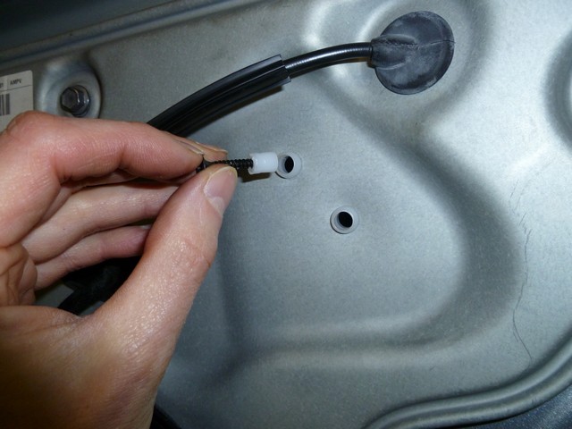

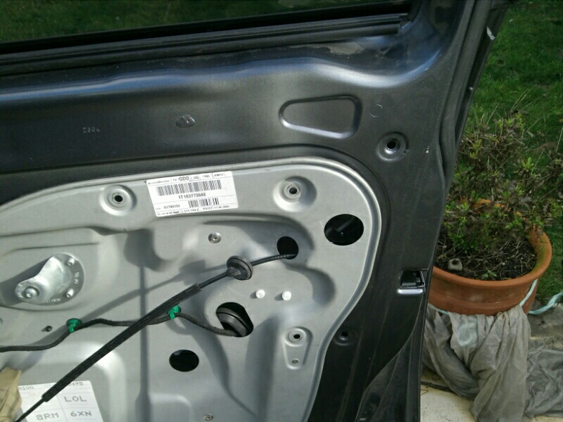

Pour ma part je regrette tout de meme de n'avoir pas lu tout ce forum avant de commander ma serrure en Angleterre
Ceux ci dit le forum m'a permis de démonter ma porte passagére.
La porte commencant a ne plus se fermer que par intermittence et ayant vu que cela pouvait se bloquer j'avais en préventif démonter la garniture.
Bon j'ai pris mon temps : 2 mois pour tout remonter :bizz:;
Par contre une fois la garniture enlevé je précise qu'a travers un des trous derriere on peut verouiller ou deverouiller manuellement la porte.
C pratique pour un gars comme moi qui prend on temps :) . On a pu partir en vacances sans avoir peur de liasser la port ouverte ou de ne plus pouvoir la réouvrir. J'ai mis deux photos , une vue d'ensemble et une avec le détail du trou de droite. En passant un doigt dans le trou et en poussant ou tirant sur la piece de droite à l'interieur on agit sur la condannation de la porte.
J espère que cela pourra servir.
Detail de l'origine de droite en haut
vue derriere la garniture

Petite astuce pour faciliter le démontage des deux cylindres qui maintienne la vitre, un peut de wd 40 avant et apres...
Perso j'ai utiliser des petites chevilles ( que l'on trouve souvent dans les kit de fixation cadre etc...) pour
refixer la serrure coté plastique, vue que pendant le demontage je les ai perdues.
Bon courage à se qui entreprendront cette réparation ...

je viens juste pour remercier neptune6 et clodon qui m'ont permis d'économiser 360€
Porte arrière droite de mon touran de 2006 qui a de plus en plus de mal à s'ouvrir (vitre manuelle), devis chez la concession VW à côté de chez moi 360€. Aucune prise en charge possible vu l'âge de la voiture.
J'ai donc tenté l'opération de démontage de serrure en enlevant la pièce plastique qui fait office d'anti effraction.
Résultat : après 3h de travail, PARFAIT. La porte s'ouvre parfaitement, pas de dégats sur l'intérieur de porte qui s'enlève relativement facilement.
Le seul soucis que j'ai eu c'est de remboiter les pitons blancs de la serrure sur l'intérieur de porte en métal. J'ai mis des chevilles + vis pour maintenir mais ce n'est pas très "propre".
Bonne continuation à ce forum et à ces membres actifs...
