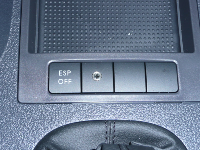

Je cherche à savoir s'il existe une référence de bouton afin de le placer à côté de celui de l'ESP :
[img]http://www.autotitre.com/forum/up/a3c94a2623.jpg[/img]
Il faudrait qu'il soit sans accroche, donc un simple bouton poussoir impulsion.
Merci de votre aide !
[b]1.4 TS[color=red]I[/color][/b]
Tu peux mettre ce que tu veux, trouve un bouton chez Castorama ou autre qui te conviendra et monte le en saillie, c est ce que j ai fait pour mettre une prise jack femelle:
[img]images/uploads/melr/010_134.jpg[/img]
T as juste à soulever le cache à coté du bouton esp et intégrer ce que tu veux dessus... :biere:

tu peux mettre soit un autre bouton ESP ou alors il existe un bouton ASR pour Caddy, exactement de la meme taille mais pas contre marqué ASR.
c'est ce que j'ai pris !
un peu plus de 14€ chez VW
après Quid du branchement ! 4 pins dans la broche !

J'ai en fait utilisé le cache et inclus un bouton poussoir classique. Super discret car le design n'a pas changé et très efficace :D
