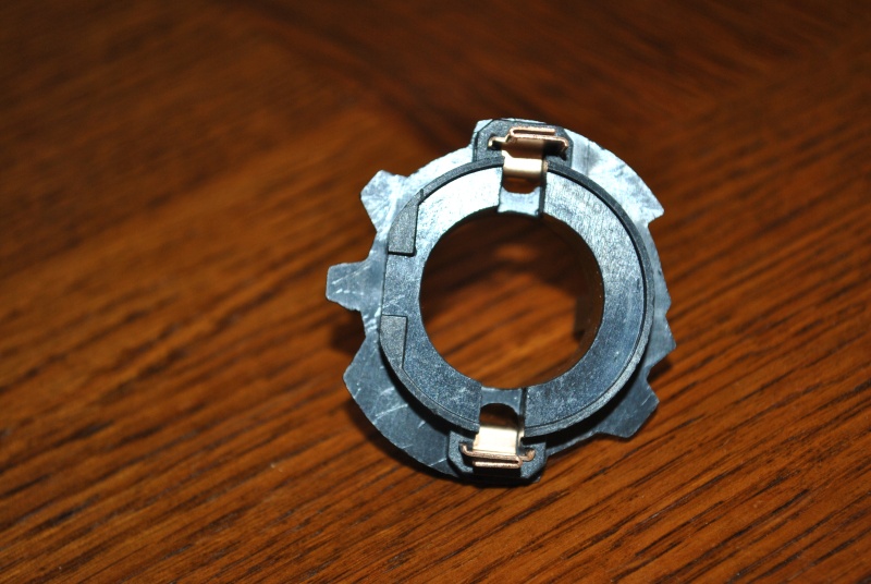

juste une petite question pour les possesseurs de V1 qui ont l'adaptateur fourni, j'ai essayé de présenter l'ampoule sur l'adaptateur mais là impossible de rentrer le faisceau dans le trou qui m'a l'air trop petit !!! HELP

re-salut !rustycab a écrit :juste une petite question pour les possesseurs de V1 qui ont l'adaptateur fourni, j'ai essayé de présenter l'ampoule sur l'adaptateur mais là impossible de rentrer le faisceau dans le trou qui m'a l'air trop petit !!! HELP
pour répondre à ta question, en effet, on ne peut pas mettre cet adaptateur entre l'ampoule et ses connecteurs, le gros ne passe pas !!
en regardant les modèles présent sur ce sujet, on peut voir qu'il a une encoche pour faire passer les fils, ce qui voudrait donc dire qu'il faille lui en faire une aussi...
==> attendons une réponse de pro...
en ce qui concerne cet adaptateur, il a des broches mâles dessus mais celles du kit hid aussi, faut-il donc changer ces broches (voir photos ci-dessous !)
Si quelqu'un peut nous aider

petite précision:
photo de l'adaptateur, hormis lui faire une encoche pour passer les fils, vois pas trop comment l'installer sachant que les connecteurs ne passent pas dedans (trop gros !!)...

Idem pour moi je suis bloqué
L'adaptateur V1 possède des cosse mâle et les fils rouge/noir du kit HID aussi on fait quoi on coupe ?[ image externe ]

De plus comment rentre l'ampoule xénon dans le porte ampoule V1 la c'est un grand mystère sans que le culot de l'ampoule est plus grand que le porte ampoule ?!?
HELP LES AMIS [ image externe ]

@ poupmax:
on en est tous au même point...
Pour moi, la soluc' est de faire une encoche sur l'adaptateur pour passer juste les 2 fils et de changer les cosses...
J'ai écarté un peu les cosses du connecteur des veilleuses avec un tournevis et forcé, ca rentre...
à ce propos, beaucoup plus blanche que celles que j'avais acheté chez bluecars, ca me plait mieux...
je me suis aussi posé la question: mes anciennes veilleuses LED étaient moins épaisses et moins larges...M41 a écrit :Petite question pour ceux qui ont installé les veilleuses led, vous avez forcé pour les mettre en place? J 'ai l impression que les miennes sont trop épaisses pour rentrer dans la fiche????

- poupmax
- Messages : 990
Va y il faut forcer un peu mais ça rentreM41 a écrit :Petite question pour ceux qui ont installé les veilleuses led, vous avez forcé pour les mettre en place? J 'ai l impression que les miennes sont trop épaisses pour rentrer dans la fiche????
Attention : il y a un sens alors si ça marche pas il faut inverser l'ampoule
