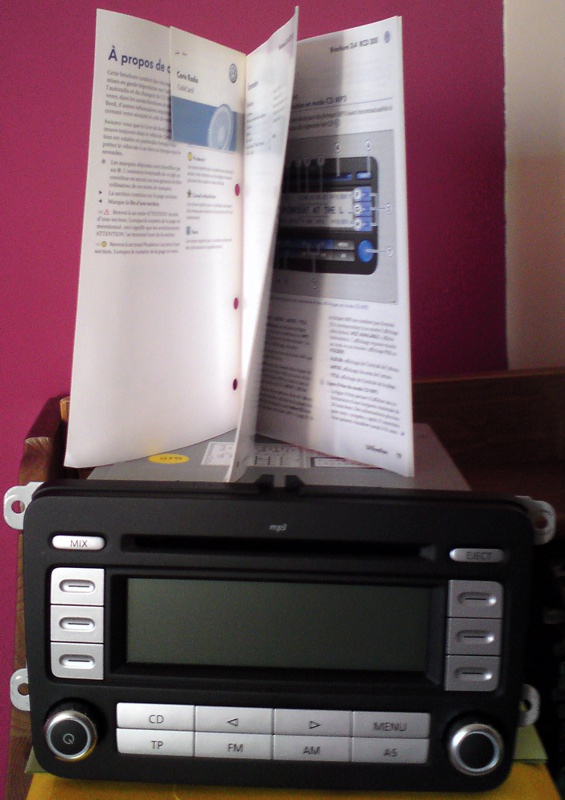

voila je viens d'acquerir sur ebay un rcd 510 et j'aimerais l'installer dans mon confortline de juin 2008 a la place du rcd 300 ou 310(je sais pas lequel que j'ai)y a t'il des soucis au montage puis dans l'utilisation j'ai vu que la batt du toutou pouvais se vider :shock: :shock:
avez vous plus d'info???
