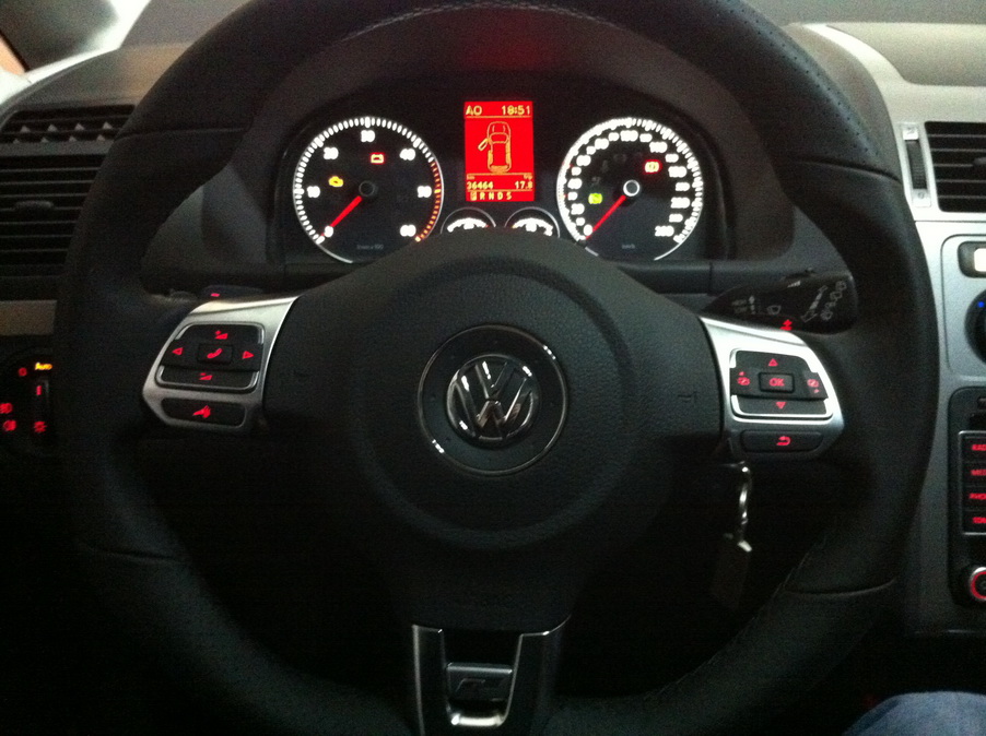

Depuis le temps je n'avais tjs pas pu mettre de photo :?
Avant:
Apres:
//§ :biere:

Bo Travail :hi:

Au moins le nouveau il est monté à l'endroit :lol: :lol: :lol:
:sor:
sense80
Messages : 1155
Localisation : 49°54′N 2°18′E
Re: Volant Golf 6 sur touran
Message par sense80 »
bah pas tout a fait en fait :?
Y'a pas à dire, ça change l'habitacle !

tres sympa le resultat,

Pour mon cas aucun probleme pour mon volant GOLF 6
Aucun changement de calcullateur ni de regulateur de vitesse
codage que j'ai mis 0001832
j'ai mis un 2 au lieu d'un 4 car j'avais un defaut sur le calculateur avec le 4 sinon resultat identique
voir photos
Le nouveau avec DSG et MF
