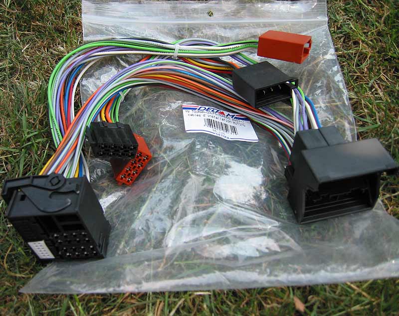

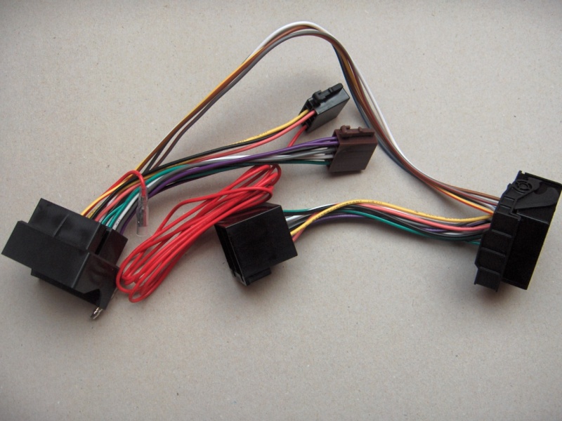

Bonjour jeanmi ,je me suis peut etre mal exprimé ,je n'ai pas acheté l'adaptateur directement chez VW ,je voulais simplement dire que j'avais commandé la ref AC000018AA compatible VW.
D'ailleurs méfiance a ce sujet ,tous les adaptateurs ne se ressemblent pas . Ils comportent tous la meme ref AC000018AA mais ne sont pas rigoureusement identiques ...
Pour ma part j'ai reçu ça
Ce cable comprend un long fil rouge pour le + apres contact .De plus toutes les bornes ne sont pas cablées .
Il y a d'autres cables apparement
Celui là n'a pas de rallonge pour le + AP contact ,par contre toutes les bornes semblent cablées au niveau des 2 petits connecteurs femelles .
Il y a egalement
J'ai une question par contre au niveau du kit parrot il y a un cable avec 3 sorties "mute" mais j'ai l'impression que cette sortie est déja cablée dans l'adaptateur AC000018AA auquel cas on n'utise pas ces 3 cables) est ce bien cela ?
Idem est ce que les 2 cables vert et marron marqués line + et line - sont a cabler ? (j'ai regardé vos reportages sur les installations mais il me semble que ces cables ne sont pas connectés ) la liaison se fait elle directement via les cables HP .?

c'est vrai que celui de chez Deltam a l'air plus fourni en fils.... :shock:

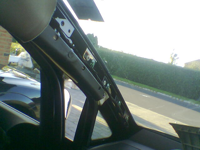

Bonjour a tous je suis en train d'installer mon kit parrot ,j'ai installé l'ecran au plafond a coté du rétro et j'ai une question concernant le démontage de la garniture avant le long du pare brise ;Il faut que je la démonte pour faire descendre 2 cables ecran et micro ,et j'aimerai savoir comment est fixée cette garniture (s'il y a juste des clips et a quel endroit il faut tirer ,car j'ai beau tirer mais ça ne vient pas ,donc avant de faire des bétises ,s'il y en a parmis vous qui ont déja enlevé ce cache je suis preneur des infos .C'est celui ci

Bonjour a tous ça y est j'ai presque fini mon installation (presque fini parce qu'il me reste juste mes 2 cables a passer dans la garniture du pare brise ,pour cela j'attend vos infos pour le demontage de ce cache)
Sinon ce kit fonctionne vraiment tres bien ,reconnaissance vocale parfaite ,
Je vous ferai quelques photos car j'ai monté l'écran en haut vers le rétro intérieur (c'est un peu plus compliqué mais je trouve cela plus pratique qu'en bas vers la console centrale ,cela permet de moins quiter la route des yeux ).
Sinon j'ai récupéré le + 12v apres contact au niveau de l'allume cigare (avantage du V2 au V1) et la ou j'ai galéré ça a été pour faire rentrer tout le toron de fil derriere le rcd 500 (plus d'une heure juste pour ça ! :oops: :oops: :oops: :oops: ) Sinon mon faisceau adaptateur VW que j'avais commandé est nickel juste le +12ac a récupérer en plus (le mute est précablé)
Je n'ai donc plus que la garniture de droite du pare brise a démonter pour mes 2 cables et j'attends vos infos pour cela ,merci a vous tous

Salut Marty,
Le MK800 possèfe un transmetteur FM. Il transmet donc la conversation du téléphone via les ondes FM à l'autoradio de la ouature. Donc, tous les autoradios qui reçoivent la FM sont compatibles. Les touches du volant multifonctions te servent alors comme pour une radio "normale", celles de changement de stations, pour aller chercher la station de réception du transmetteur FM du MK800, et celles du volume pour... le volume.
Il ne nécessite aucune installation parce qu'il se branche directement sur l'allume-cigare.
Pour le 3200 Color, c'est une toute autre histoire. Il s'agit d'un kit "installé", c'est à dire qui demande un travail de connexion. Voir le reportage à cette adresse : http://www.touranpassion.com/forum/sutr ... php#149159
Ca demande un peu de travail et de la patience. Mais le résultat est plutôt sympa. Quand ça sonne, ça coupe le son de l'autoradio tout seul, le volume est réglable au volant, etc...
Dans les 2 cas, la touche téléphone ne sert à rien. Elle ne sert qu'au kit VW. Ou bien en installant un kit supplémentaire vendu par Parrot, qui permet ensuite de piloter le Kit Bluetooth au volant. Mais c'est pas donné...
Pour info, depuis mon reportage, je ne soude plus les fils du kit sur l'autoradio, j'utilise des petits connecteurs informatiques, qui sont au pas de 2.5mm. C'est "plus propre"...
