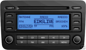

Bonjour a tous,
Je suis nouveau sur ce forum et je le parcours depuis maintenant 2 jours ^_^ .
Je me lance sur ce post aujourd'hui car un ami me propose éventuellement de me vendre le RCD 510 de son Tiguan qu'il remplace par un RNS 510.
Actuellement je possède le RCD 500 (Version non MP3 ... la loose) je pense:
Et le modèle de mon Touran est un TDI SPORT 140 de 2005.
Quelqu'un est il déjà passé de l'un a l'autre de ces autoradio et y a t il un risque vis a vis des problemes de bus que j'ai lus sur ce post ou de batterie qui se décharge?
J'espère en tout cas ne pas faire de doublon de question car ce serait involontaire mais étant donné l'investissement de 350€ je préfère quoi qu'il en soit posé la question avant :P
Merci d'avance pour vos réponse
\(^_^)/
