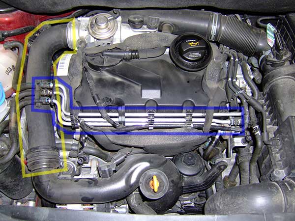

Pour être fixé, tu peux faire un contrôle visuel :
1 - il faut retirer la durite entourée de jaune en déplaçant un peu les conduites entourées de bleus ( pour cela il faut dévisser leurs attaches )
2 - il faut retirer le capot supérieur de courroie, il est en plastique noir avec une étiquette ( on le voit sur la photo ) en défaisant deux agrafes
3 - on voit la courroie et on peut juger de son état : elle doit être impeccable, si usure ou effilochage il faut la changer.
4 - en regardant dans le fond, on peut voir l'ergot du galet de tension : il doit être entre les deux repères ou proche.

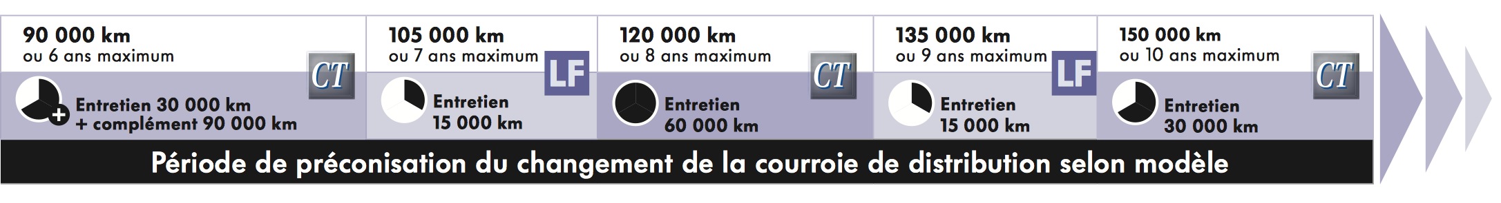

Petite consultation du catalogue d'entretien 2014 pour rappel des préconisation de remplacement de la courroie de distribution :
La frise kilométrique et durée n'a pas changé depuis la dernière fois. Pour ce qui nous intéresse, voilà ce que ça donne :
Capture d’écran 2014-03-06 à 08.50.24.jpg (158.18 Kio) Vu 39459 fois
À sa lecture, on déduire les couples suivants : 120 000 km et 8 ans, 150 000 km et 10 ans. Pour les autres ben c'est pas écrit :D
À rappeler qu'il ne s'agit que d'un catalogue et qu'il ne peut s'opposer aux documents livrés avec les touran sauf information précise aux propriétaires.
